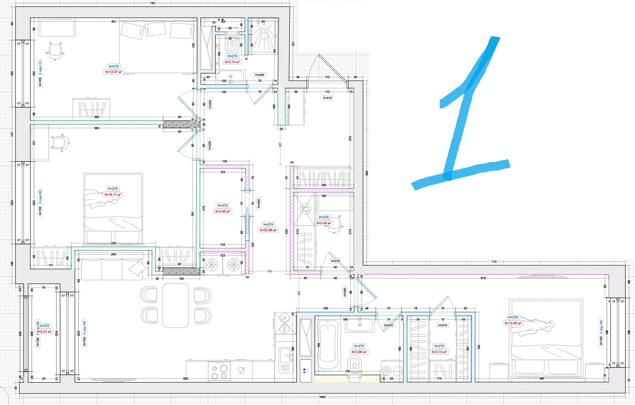

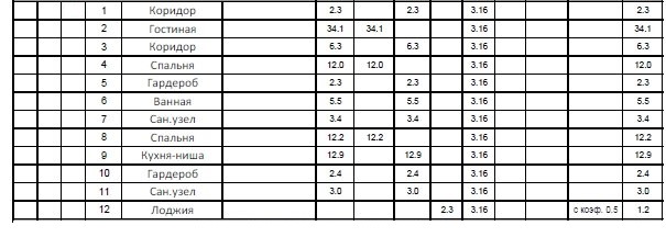

Всем привет! Помогите определиться с вариантами планировок. Семья из 4 человек: двое взрослых, разнополые дети (нужны две изолированные спальни).Что обязательно нужно разместить: Мастер-спальня + гардеробная (или большой шкаф в спальне); Детская №1; Детская №2; Кухня-гостиная (в крайнем случае раздельно как во 2 варианте); Кабинет или хотя бы удобное рабочее место (не для постоянной работы, а по необходимости); Гардеробная / кладовка для сезонных вещей; Основной санузел.*В центральной части квартиры две несущие колонны. Окна в пол.

Предложенные варианты неприемлемы с точки зрения организации пространства, эргономики, нормативов.
15 этажей 5 этаж.
Так какой из вариантов лучший?
Наилучшая перепланировка.
Дизайн-проект обязателен.
Запрещено располагать кухню под санузлом; запрещено кухню переносить в жилое помещение; запрещено увеличивать жилое помещение за счет санузла.
Такие перпланировки не согласуют.
Ваше решение интересное.
Я забыл указать, что все окна в пол.
Подождите, на подходе 9 вариантов дизайнерши-клепальщицы, с текстами-простынями. -)

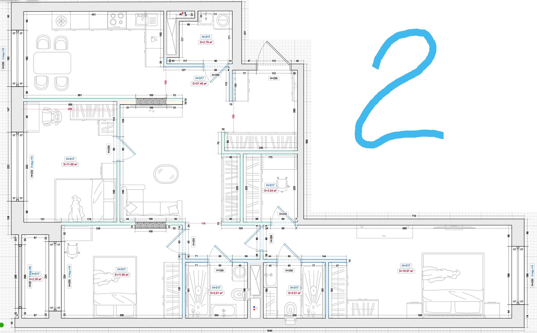

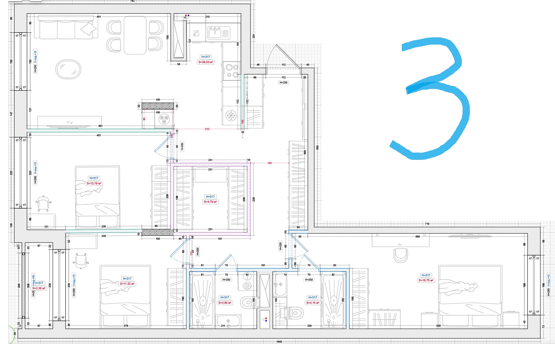

Вариант 2 без переноса СУ и кухни.
Компания которая в ЖК занимается перепланировкой, уверяет что согласует Варианты 1 и 3.
Отправьте ваши варианты (в порядке консультации) в любую организацию города, имеющую лицензию на согласование перепланировок, - сами во всем убедитесь.
Хотите угробить квартиру, это ваше неотъемлемое право.

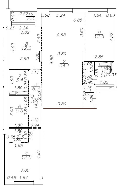

Помещение 2 (34м) обозначено как жилое? Если да, кухню вы туда не перенесете на среднем этаже. Из вариантов, которые еще не перечислены - отрезать от кухни 5м под кухню-нишу без окна и остальную часть с окном забрать под "кабинет" - будет еще одно помещение.

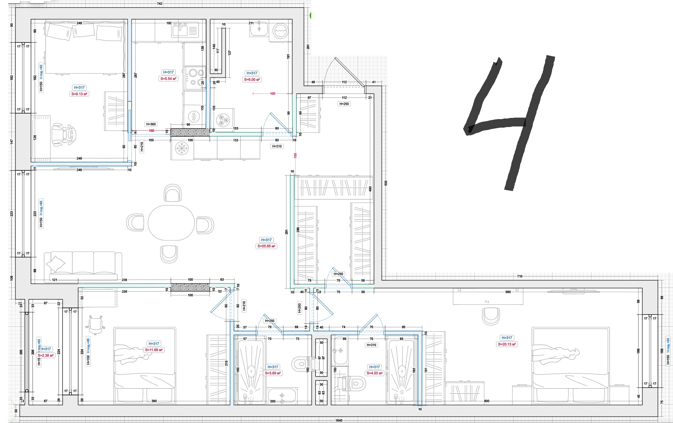

или вар. 4, где кухня-гостиная чуть больше 16м2.
Вход в гостиную мимо мойки, "разорванный" кухонный ряд, диван втиснут вплотную к духовому шкафу, коридор 10 м2, кабинет под санузлом, вместо ж/столика - обеденный стол, через который нужно смотреть ТВ.

Дарья, благодарю за работу!
Насколько я понял, первые три варианта непроходные из‑за кухни в гостиной.
Четвёртый вариант можно взять в работу. Есть интересные решения в детских комнатах.
Рада помочь!
Да, но не совсем так, по сути, кухонные шкафы (в т. ч. мойка, пмм, варочная) расположены согласно требованиям, т.е. на территории и в границах нежилой/вспомогательной части квартиры (на территории «гардероба» и «кухни-ниши» согласно плану застройщика), НО скорее всего, варианты согласовать будет сложно /невозможно по причине недостающих по нормам 5м2 - минимально допустимой площади кухни-ниши.
Вар. 4а. Да, мне тоже так думается, рабочий и относительно простой в реализации вариант.
Если подумать о перспективе, то комната подростка 17,5м2 в будущем вполне может претендовать на звание гостиной.

Нарочно не пишете, что имеется обособленное пом. №5 "гардероб" (согласно плану застройщика, т.е. официально тех. документации), и именно данное вспомогательное помещение (а не спальня) может быть расширено за счет су. Границы спальни не меняются. Вход в су из коридора - см. вар. 4. или вар. 4а (без изменений границ су и гардероба).
Изучите внимательно план застройщика и экспликацию к нему, там всё четко прописано.

По этой же логике ваша планировка не пройдет согласование:
- площадь гардероба (№10) + части су (№11) у вас входит в состав "гостиной" (нет перегородок - нет границ), соответственно, часть "су" и "гардероб" соседа сверху будут размещены над жилой комнатой. СП 54.13330.2022 п.7.20 «Размещение над жилыми комнатами уборной, ванной (душевой) и кухни не допускается».
- расширение "су" (№7) за счет уменьшения "коридора" (№3), который в свою очередь (расширяется за счет "гостиной" (№2) - т.е. выходит за первоначальные границы) автоматически становиться частью жилого помещения. Гипотетически при присоединении части коридора (№3) к спальне (№8) соседями нижних этажей (что не запрещает закон), ваш су будет располагаться над их жилой. Опять нарушение п. 7.20. СП 54.13330.2022
- расширение "гостиной" №2 (детской) за счет "кухни" №9. Аналогичное нарушение.
Размеры "конуры - кабинета" вар. 4а (без изменения границ "гардероба") = 1300*1800.
Ширина предлагаемого вами = лоджии =900, после утепления (что потребует доп. вложений) будет 800. И да, у вас раб. стол залез на стену.
Дабы окончательно не прослыть пустозвоном, дорисуйте недостающие перегородки, предлагаемый биокамин (желательно с указанием модели), расставьте размеры мебели и расстояния между предметами.

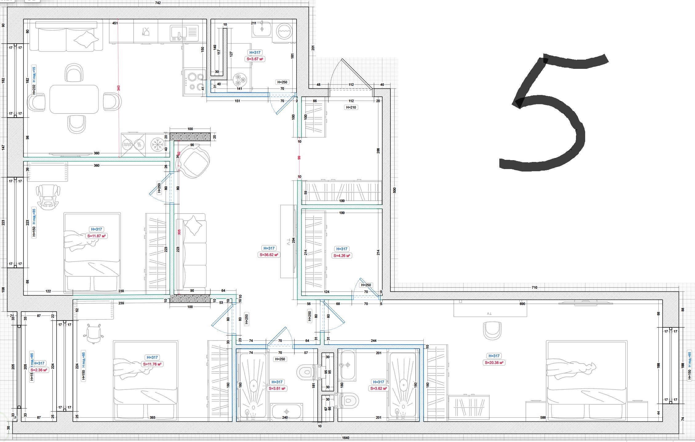

Добавил ещё два варианта.
Уточнил по поводу согласования. Мне сказали, что согласовать можно все варианты, но это будет очень дорого. Плати за каждое нарушение.
Я пока склоняюсь между вторым и пятым, по ним нет нарушений. Что посоветуете?
В вариантах №2 и №5 есть правильная планировочная схема, не более того,
все остальное, это безграмотная лабуда. Нарушения в этих вариантах есть.

Я понимаю, что всё плохо и безеграмотно, но всё‑таки какой вариант лучше — второй или пятый?
И что за нарушения?
Хороший вариан с двумя спальнями и кабинетом, но ребенка не готов размещать в комнате без окон (за ширмой).

Если выбирать между вторым и пятым, то предпочтительнее пятый - в гостиной нет шкафа, лучше расположены диван и ТВ.
Нарушение - увеличение спальни за счет санузла.
По мотивам варианта №5...
Интересный вариант, но 4 м до телевизора далековато. Мы с супругой слепые)
Детская и спальня увеличены, до телевизора - 3500.
Я за варианты с нормальной гостиной
А где здесь "нормальная гостиная"?
Кабинет не может располагаться на месте кухни, под кухней соседей сверху.
Неплохое решение. Только зигзаг до кухни не всех хозяек устроит.
А гардеробная, под кухней соседа сверху?

Александр Николаевич, ранее писали: "Мне не очень нравится гостиная в комнате без окон."
Далее..."Добавил ещё два варианта...Я пока склоняюсь между вторым и пятым, по ним нет нарушений."
Что-то я запуталась, зачем вам гостиная в виде коридора, холла, чулана..., именно так она будет ощущаться без естественного освещения. Объективно не лучшее решение как с точки зрения психологического комфорта, так и эстетики, ощущение тесноты и замкнутости.
Почему вы отказались от варианта с "кухней-столовой"?
Дарья, всё верно: гостиная без окон - это компромисс.

"Насколько понимаю, ни одно из жилых помещений в №2 и №5 ("гостиная" без окна, "мастер-спальня" - автоматически отпадают), не набирает необходимые мин.16м2, требуемые действующим СП."
Согласно п. 5.11 СП 54.13330.2022 для 3-комнатной квартиры (как и для любой другой с числом комнат две и более) действует норма: в квартире должна остаться хотя бы одна жилая комната («общая жилая») площадью не менее 16 м2.
В законодательстве и нормативных актах нет понятия "мастер-спальня", --> считается отдельно площадь спальни, гардеробной, су. Если спальня с присоединенным коридором по площади = / > 16м2, возможно перепланировка и пройдет согласование, на усмотрение инспектора.
Ну, ок, на худой конец, кухня-ниша = рабочее/вспомогательное(нежилое) помещение без окна, где те же стеклоблоки можно гармонично "вписать", но никак не гостиная-столовая. Доп. морозильную камеру, холодильник можно поставить в кладовой (№14).
В данном случае, супруга хочет кухню без окон.
В данном случае то, что хочет супруга, - "кухня без окон".
Не хочет :)
Размеры указала, требования к площади и размещению кухни-ниши соблюдены.
Хороший вариант.
Детская не будет казаться вагоном?
С помощью продуманных приёмов (цвет, линии/рисунок, свет, зеркала + грамотная расстановка) пропорции помещения можно скорректировать, будет казаться просторнее, но шире точно не станет.
Размещение детской  на кухне запрещено. Такую перепланировку не согласуют.
