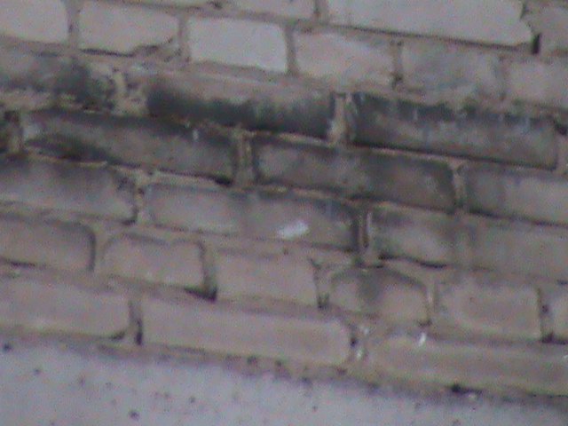

Нужно экспертное мнение - что это. Грибок, плесень? Не можем определить
2 Февраля 2012 в 12:52
13 9980 *
Хотим купить квартиру. Над окном черное пятно. Сфотографировали. Все равно не поймем что это. В квартире еще не были. Если это грибок, то что смотреть внутри, каковы шансы, что он только снаружи и потом "процветет" внутрь. Дом старый, построен еще в 70-е. Тогда вроде строили "на совесть". Стоит покупать квартиру с грибком? как его вывести? Или даже не рассметривать это предложение. Всем заранее Спасибо.

Похоже на черную плесень, если плесень уже на кирпиче — плохо. Если бы пере до мной стоял такой выбор, я бы такую квартиру не покупала.
Раньше, если в хате в деревне заводился черный грибок, хату сжигали, чтоб грибок не перекинулся другие дома, а потом сообща скатывали новую хату. Даже тогда понимали, что очень вредно.
Протравить даже новыми средствами внутри кирпича практически невозможно, он вернется.
Но решать, конечно, Вам.
По мне - так больше похоже на следы от пожара
Следы от пожара выгледят вот так и закопчение идет интенсивно от самого окна
А на фото автора перемычка вообще чистая, ее что помыли?
Мне тоже показалось, что на следы от пожара похоже)
Сегодня ходили смотрели квартиру. Пожар не рассматривается, т.к. этот дом мы знаем, и все пожары, соответственно, тоже. Пожара не было — 100%.  Внутри квартиры все сухо. комната сухая. На потолке старая побелка, без протечек  и плесени. Расстояние от окна до потолка  — см. 10.  Все сухо. А чернота, получается, что выше — на перекрытиях, или у соседей. Перекрытия — плиты, которые со швами — фиг выровняешь)))))).  Если это грибок — то у соседей? Мы что то совсем в растерянности, т.к. нафантазировали себе ужасную комнату.

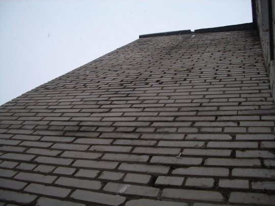

Вспомнил, где видел подобные черные пятна на старых домах из силикатного кирпича. Привожу фото. Знаю точно, что места этих подозрительных затемнений летом во время дождя намокают; вода на них попадает с козырька кровли или с верхнего подоконного отлива. Обслуживал кровли этих домов, за  намоканиями на стенах наблюдал специально, т.к. это беспокоило некоторых мнительных жителей (боялись, что вода, попадающая на стену обязательно должна протечь в их квартиру). Кирпичная кладка в этих местах имеет выпуклости,  на которые приходится попадание большей части капающей с козырьков и отливов дождевой воды.
     Посмотрите, нет ли выпуклостей кладки над вашим окном. Осмотрите фасад всего дома — нет ли там подобных образований, и если есть, то расположены ли эти места под козырьками кровли или под подоконными отливами. Кстати, на одном ваших фото это есть — справа над окнами лестничной клетки. Летом, во время дождя такую проверку было бы сделать легче
       Поначалу  сомневался, что это грибок, т.к.  не было  видно причин для его образования. От жителей моих домов жалоб на попадание грибка на внутренние стены квартир не поступало (иначе я бы об этом знал). Чернота эта присутствует в основном под козырьками и подоконными отливами и не распространяется на другие участки.
       С другой стороны, поверхность кирпича пористая, поэтому дождевая влага на ней может задерживаться, долго не испаряясь, значит условия для  жизни грибка в летнее время всё-таки присутствуют.  Может быть это грибок, а может, просто грязь, образовавшаяся из-за многолетнего скопление пыли на влажных поверхностях после дождя.
       Поэтому вам лучше обратиться в СЭС и предоставить для обследования образец этого вещества (достать рукой из окна до этого места и поскоблить  поверхность наждачкой). Главной целью обследования считаю оценку опасности для здоровья этого вещества на фасаде здания. Не все виды грибка опасны, и не все безобидны.
       По своему опыту в помывке фасадов зданий считаю, что эту черноту, будь то грибок или какая нибудь грязь с копотью, можно смыть с помощью швабры, тряпки и хозяйственного мыла, и после этого она там долго не появится.
