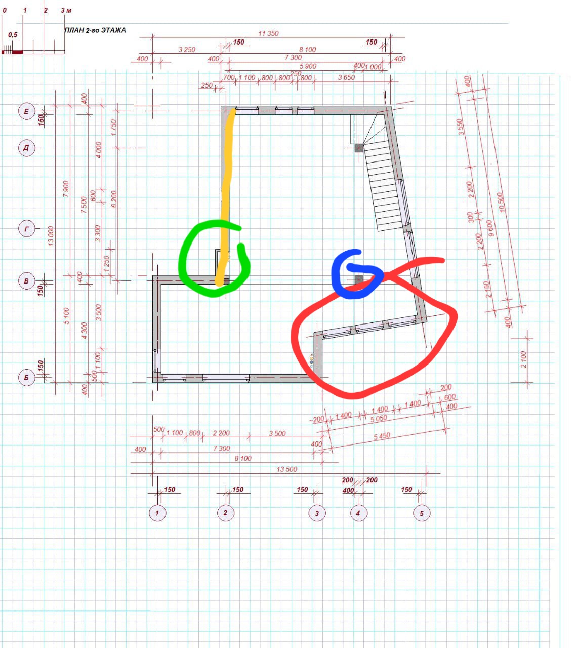

Здравствуйте, дорогие участники форума!
Строим дом. Видно, что он немного странной формы. Но если на первом этаже форма логична, обусловлена размерами участка и направлением движения с дороги (слева) на участок -->, верхняя стена ( _Г ) идет вдоль забора, то со вторым этажом мы запутались.
Столб (обвела) оказался ближе к стене и главная спальня (обвела красным её предполагаемое место) теперь не складывается. И ванная (обвела коммуникации зеленым) как-то не получается...
Уже думаем, может, сдвинуть спальню вправо, а слева у окон оставить что-то вроде общего пространства, но тоже получается кривовато ((
На стене (отметила желтым) еще можно добавить окно. И определиться с этим нужно сейчас.
Вообще же нужно 3 (может быть 4?) спальни, санузел с унитазом, ванной и душем.
Не справляемся! И идеи архитектора по второму этажу не очень нравятся. Будем очень благодарны за наводку, схематичное расположение помещений! Очень надо взглянуть на ситуацию свежим взглядом!!!

"Архитектор" начертил эту лабуду на листочке в клеточку - и вас сразу потянуло на халяву?
Листочек в клеточку был сделан как дополнительная опция, чтоб подумать, подвигать. Есть план со стенами, более того - есть первый этаж. Но план второго нас не вполне устраивает, поэтому обратились к людям за советом.
Не понятно, куда приходит лестница.

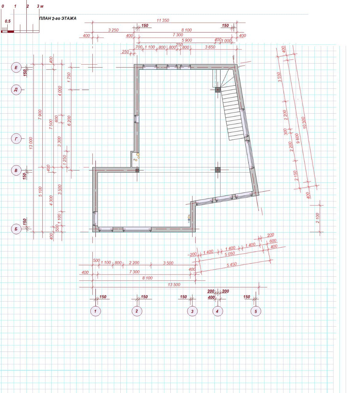

Что значит «Столб оказался ближе к стене» ? По факту по сравнению с планом ? Тогда наверное надо дать его реальное положение.
Ну и либо план криво загрузился, либо у вас что то не то с право/лево )))

На плане реальное сегодняшнее положение столба, вообще он должен был быть подальше от стены, где 3 одинаковых окна.
Крестиком отметила выход с лестницы.

Если я правильно поняла направление лестницы, то я бы сделала так. Оставила бы холл у окон для зоны отдыха с креслами, занятий йогой или спортом
Больше спасибо за вариант! Примерно так его тоже видим. У вас получилась мастер-спальня!
А как думаете, нельзя поменять местами эти 2 помещения? Придётся тащить коммуникации, но есть мечта о ванной с окошком...
Тогда лучше сделать окошко поближе к стояку и увеличить санузел за счет комнаты.
Картинка почему-то не грузится
Спасибо еще раз! Будем думать в этом направлении. Еще посмотрим размеры.

Дарья, примерно так. Туалет перенесем ближе к сауне. На "мебель" смотреть не надо и столб не на месте. Сегодняшнее положение столба - на чертеже выше.

Но, я не об этом. У вас на первом этаже пресловутый столб в центре основного помещения - кухни-гостиной, перед той самой красотой/природой. Ведь как-то вы решили проблему его расположения!? Так почему бы и на втором этаже не расположить одну из спален в этом месте? Две другие будут по сторонам от коммуникаций, одна из них мастер-спальня с собственной ванной с окном...
Столб сейчас ближе к окнам, чем на чертеже первого этажа. И он там останется, поэтому и возникла проблема по размещению спален наверху.
Ну, так может быть искать варианты расположения спальни вокруг этого столба /ведь на первом этаже решение есть/, а не иные места для спален?
Ищем, за этим и обратились ))
В теории был близкий к вашему вариант. На практике там оказался столб, так что сами пришли примерно к тому варианту, что предложила N Is. Но вообще, конечно, было бы интересно увидеть и что-то еще.
Второй с/у на втором этаже не обязателен: нас не так много, думаю, двух душей и унитазов, одной ванны на 2 этажа нам хватит. Столб нас немного обескуражил...

Вариант N Is вполне логичен и хорош, если вас устраивают две небольшие детские (?) — они получаются порядка 11м2, и большое общее пространство-холл на втором этаже действительно найдет себе применение.
Иначе я, как и ipeoun не очень понимаю, в чем сложность обустройства детской (например) в помещении вокруг столба.
Спасибо большое за ответ и вариант! Просто изначально приметили этот уголок себе, взрослым, и крутили мебель и стены соответственно. И получается, как ни поставь двуспальную кровать, она каким-то углом упрется в этот столб (простите, колонну). У вас тоже интересно получилось, обязательно возьмем на заметку. Благодарю!
