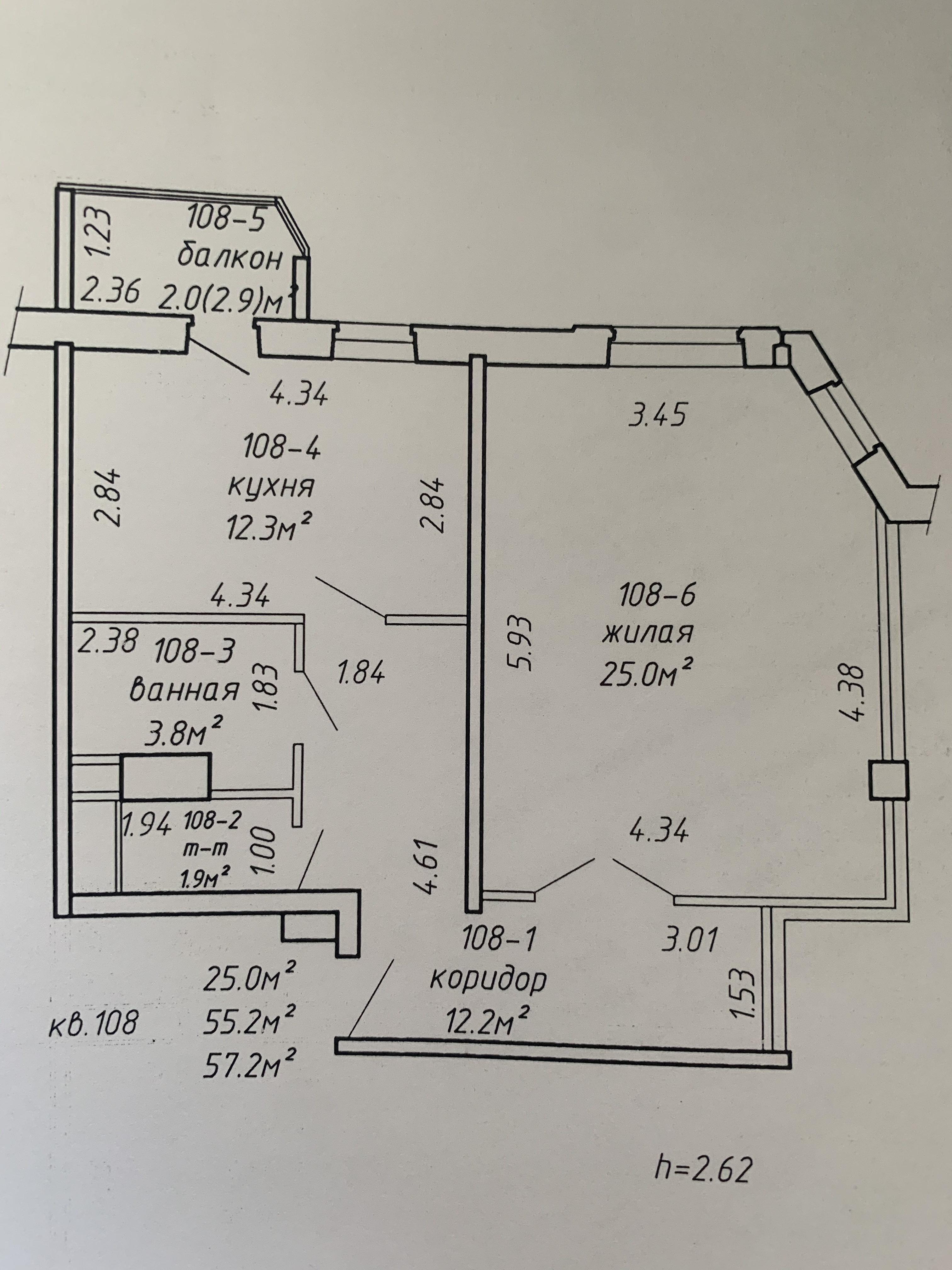

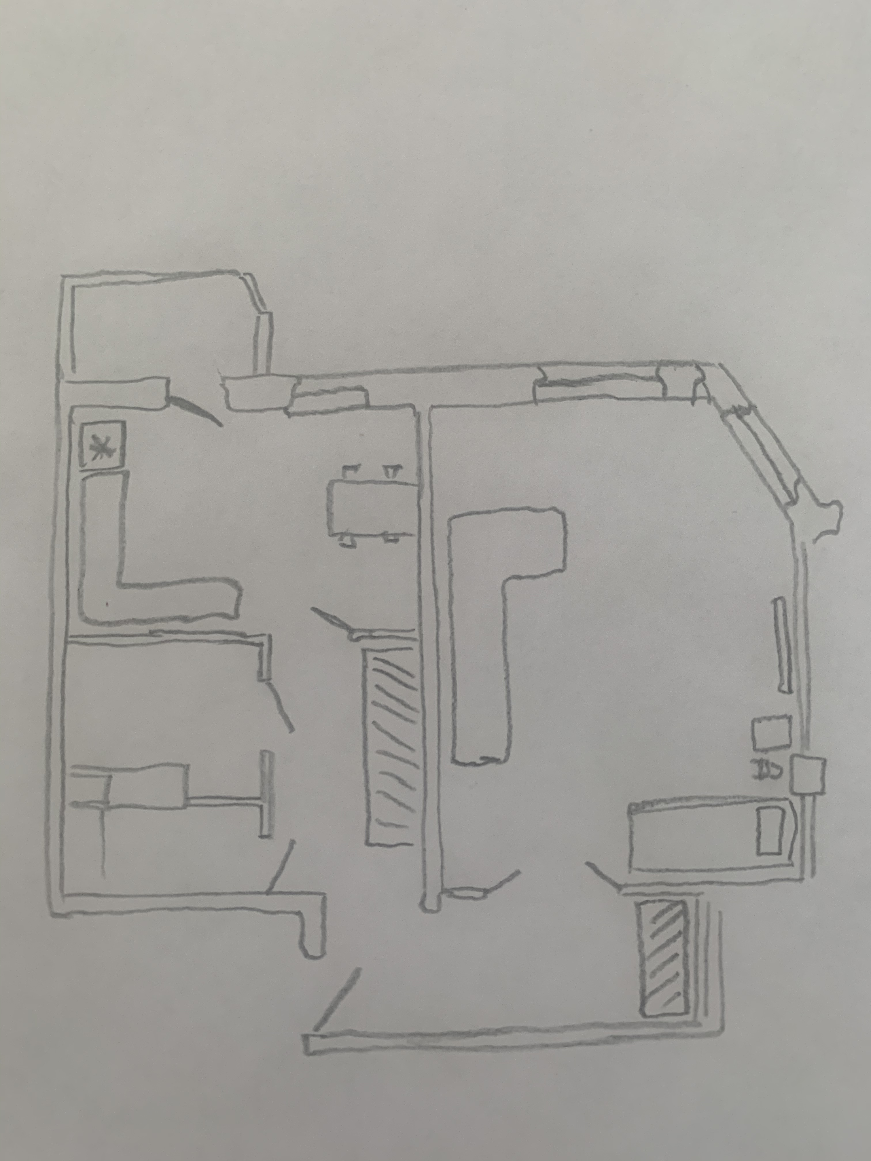

Здравствуйте! Подскажите пожалуйста как спланировать расстановку мебели , отгородить хоть какое-то пространство для ребёнка (4,5 года). Сейчас уже есть кухня г-образной формы.В зале угловой диван ,кровать дочки,ее маленький столик, и комод над телевизором. Шкафы встроенные в коридоре. Буду благодарна за любые идеи.

Тип дома, этаж/этажей, перегородка между кухней-комнатой -  материал/толщина - ?
Панельный дом,,12 этаж/ всего 16 этажей, перегородка железобетон.
Диван модульный, какие размеры?
Не модульный,но сторону можно менять угловую. размеры 254х170
Основные размеры
Схематично: родительская спальня с фрамугой. Детский столик на колесиках, рядом - полки для книг, игрушек. В коридоре: детская кроватка, шкафчик; с другой стороны - раздевалка. Зеркало, консоль, банкетка.
Развернула бы диван *спиной* к окнам, и поставила бы его посередине комнаты /углом к наружной стене/, разделив тем самым комнату на две зоны. Детскую кровать поставила бы позади дивана, детский столик к окну - детская в части комнаты с окнами /чтобы через нее по ночам не ходить совсем/. Телевизор перенесла бы на стену у которой сейчас детская кровать - диван+ТВ это гостиная-спальня. Между детской *комнатой* и *гостиной-спальней* между спинкой дивана и детской кроватью можно поставить ширму /стеллаж, шторы, перегородку из стекла.../.
Я бы разделила спальные места перегородкой на половину комнаты (до края дивана), а дальше шторка по необходимости.
Спасибо большое за все советы.!)Есть над чем думать. Интересный вариант  у N Is. Я крутила вертела эту кровать детскую, но не додумалась , что можно там расположить телек. И сделать в том кусочке коридора гардеробную-всегда мысли были такие.

Наилучшая перепланировка, с определенными сложностями, https://gsps.ru/otvety/proemvnesushei.php?
Две полноценные комнаты с отдельными входами, перегородка с верхним остеклением; увеличенный санузел...
Спасибо . Отличный вариант.
