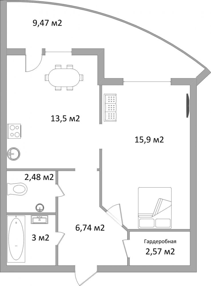

Оптимальная планировка однокомнатной квартиры 42 кв.м. Помогите, пожалуйста!!!!!))))
7 Января 2014 в 22:11
5 47 *

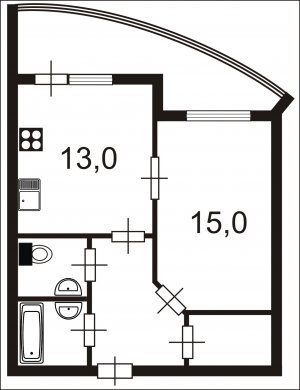

Столкнулась с тем, что купила квартиру без отделки и нужно как можно скорее начать ремонт-идей нет... Хочется иметь возможность объединить пространства кухни и комнаты- но, сохранив при этом возможность при необходимости разделить эти зоны. Думала о варианте перегородки на подвесах. Два спальных места, при этом это могут быть раскладные диваны. Можно объединить санузел, и за счет него увеличить площадь кухни. НО в левом верхнем углу санузла расположена фановая труба, что нужно как-то учесть (((((. Вторая планировка более подробная.
Заранее благодарю за варианты!!!!!!
Не вижу смысла увеличивать площадь кухни, она у вас хорошей площади, а кухню объединить с комнатой можно, я бы вообще чуть расширила гардеробную и сделала спальню отдельную. У вас комната хоть и 15 м2 но она граничит с лоджией просто огромной 9м2, так что место есть.
Перегородку между  спальным местом и комнатой можно сделать из стеклянных цветных блоков
Не советовала бы кровать ставить в нишу без окна. У нас есть гладовочка, там стиралка и вещи разные, дверь раздвижная. Так вот я ее стараюсь всегда держать открытой, закрываю, когда машинка включена или гости. Как-то присела там за компьютер, тк дети спали дверь закрыла, просидеть там хватило минут 10… Воздуха не хватат, циркуляции никакой. Спальное место должно быть с окном, ИМХО
я тоже за то, чтоб спальню сделать около окна, тем более, что рядом большой балкон, а для гостинной дневной свет никчему или сделать вверхней части стены окошки) А может даже и задействовать кухню (часть кухни для спальни). Гардеробная — это звучит красиво, но нужна ли она в таких квартирах? А шкафы купе могут быть разнообразной формы( даже треугольные, круглые или плавно переходящие друг в друга), и в любом количестве (в кажном удобном месте), быть вместо стен- перегородок. Можно соединить туалет с ванной, для того чтоб сделать один вход. А еще удобны не прямые стены, а с различными нишами.
а гардеробная считается частью комнаты, или как нежилое помещение? Может вам сделать там кухню? https://ideas.homechart.ru/posts/2820/. А вот еще интересное решение
