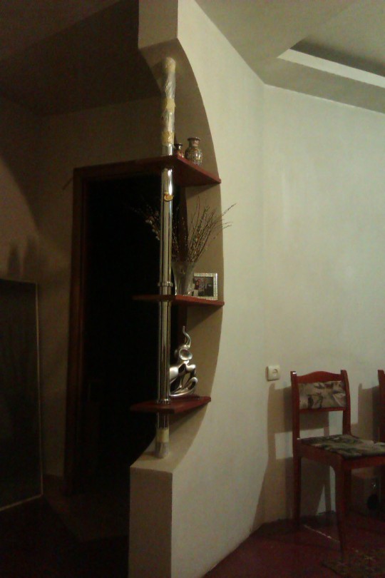

как вариант… мы себе сделали оригинальную полочку при помощи трубы для барной стойки и досок… правда данный аппендицит сооружен специально, чтоб отделить вход в спальню и гостинную...
