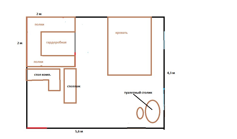

Оцените планировку спальни-кабинета площадью 24 кв.м.
9 Ноября 2013 в 21:36
10 30 *
В комнате функционально будет спальня и кабинет (рабочий стол с компьютером). Здесь же нужно организовать пространство для хранения вещей (одежда, обувь, пылесос, гладильная доска и тп). Вначале для хранения планировался большой 4-х дверный шкаф-купе, но сегодня родилась идея гардеробной в одном из углов комнаты. Насколько я понимаю в неё можно вместить гораздо больше вещей. Прилагаю корявенькую схемку планировки комнаты. Оцените, пожалуйста, удобство и не будет ли в такой комнате тесно?

Не очень нравится рабочее место спиной к двери /если я правильно поняла что красным обозначена дверь/. Либо поменяла бы местами рабочий стол и туалетный столик, либо перенесла вход в кладовую в сторону входной двери, а рабочее место к кровати /или опять же меняем местами рабочее место и туалетный столик/.
Возможно, вы правы. Меня этот вопрос с рабочим местом тоже мучает. Понятно, что за туалетным столиком я буду проводить гораздо меньше времени, чем за рабочим столом (а муж так и вовсе не будет :). Но если переносить раб. место на место столика, то свет от компьютера будет мешать спать, а я к этому очень чувствительна. Можно, конечно, книжным стеллажом открытым немного разгранчить это пространство, но тогда места для прохода между изножьем кровати и столом останется маловато.
Вариант с переносом двери гардеробной — опять таки, места для стола освободившегося с этим маневром будет маловато.
Я думаю, может сделать не полноценный стационарный стол, а такую как бы полку широкую буквой Г по стене комнаты и стене гардеробной (на том месте, где сейчас стол)? тогда можно будет сидеть боком к двери, лицом к стене комнаты.  Все таки получше, чем когда дверь за спиной.

Можно столики разделить стеллажиком
Может так?
Если расположение окна позволяет, то кабинетик и вовсе можно отделить
ой! спасибо вам большое — столько материала для размышлений) вот что значит свежий взгляд со стороны! я настолько свыклась с мыслью, что кровать должна стоять именно там, где у меня на схеме, что другие варианты просто проигнорировала, а оно вон как интересно. буду думать)
