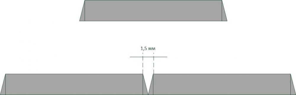

2вопрос. Нужны ли крестики? Керамогранит идет с откосом по всем сторонам см. фото. и когда его совместить, получается шов в 1,5 мм (как раз хотелось бы такой). Один из мастеров сказал что нужны крестики не менее 2,5 мм, другой сказал что не нужны, но лучше купить обычные клинья. (У нас в магазинах еще не продают систему выравнивания плитки, не думаю что он имел ввиду это).
