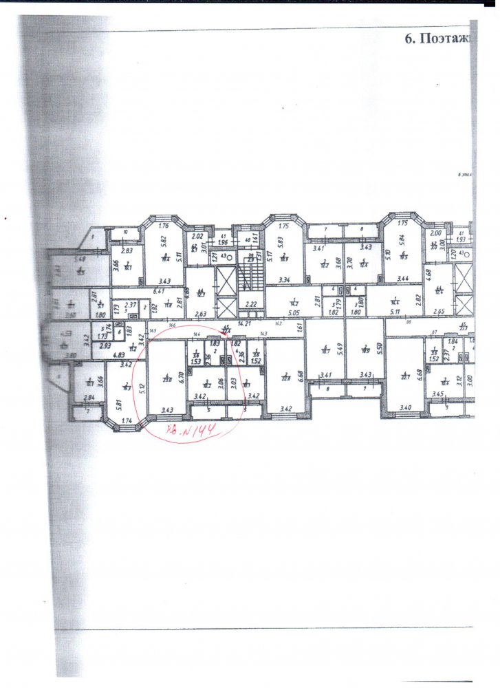

Здравствуйте! Хотелось бы перенести дверной проем. На данный момент комната длинная и узкая. Решила заложить нынешний проем и сделать новый. А на место старого сделать кладовку. Скажите, насколько это безопасно. Дом панельный. Придется резать плиту. Если с этой квартирой мы не планируем совершать никаких сделок, можно ли это не согласовывать?
простите, а что вы будете делать, если вот тут вам советов насоветуют, вы прорежете лишнюю дырку и у вас просядут плиты потолка к примеру? Или трещины пойдут?
Попробуйте согласовать! если все же решительно делать проем, то обязательно вставляйте в него рамку усиления из сваренного швейлера(чтоб не ослаблять конструкцию стен)!!!
Эти вещи обязательно надо согласовывать.
Вы ослабляете конструкцию стен, вопрос согласования — вопрос личной безопасности.
Да и не только вашей. Бог с ним, с переносом кухни в комнату к примеру, ничем смертельным (кроме геморроя) это не грозит. Или со сносом некапитальных стен. Но для нового  проема в несущей стене обязательно должен быть проект.
Спасибо всем за ответы. Проем однозначо переносить будем, иначе квартира просто не пригодна для проживания. Усилим швеллером, конечно. За проект запросили 10 тыс и 13 за согласование. Думаю, так будет безопаснее.
