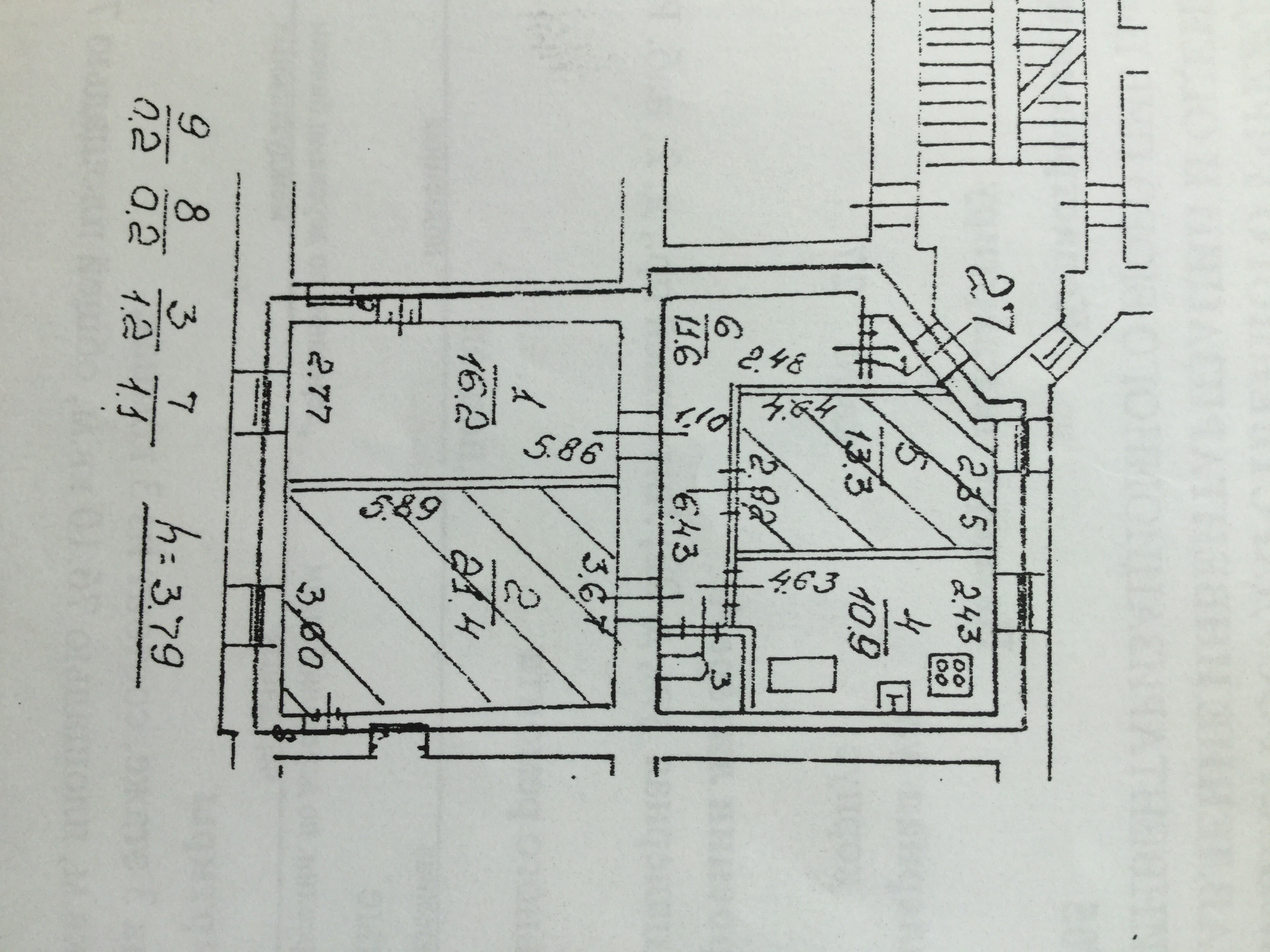

Ищу подсказки и новые идеи.
Квартира в Санкт-Петербурге 76 метров с потолками 3,8. Квартира скорей всего под долгосрочную аренду. Внизу находится жилое помещение.
Два окна комнат имеют очень красивый вид на воду. Хотелось бы использовать это максимально. Окна кажутся небольшими (размер 1,2-2 метра) и при высоте потолка под 4 метра помещение кажется темноватым. Окна выходят на восток и запад. Есть идея частично поднять второй уровень. Очень хотелось бы сделать ещё один санузел, но у меня никак не получается без переноса проема в капитальной стене. Это я делать не хочу из-за невероятной толщины этой самой стены! Вот ,пожалуй ,и всё.
спасибо. Очень жду интересных мыслей

Вам лучше найти план БТИ квартиры снизу. Там могут быть переделки, которые вам будут на пользу для изменения вашего санузла. Сомневаюсь, что ваши соседи снизу моются в кухне. Они наверняка отгородили себе ванную комнату, тогда без нарушений и вы сможете повторить их планировку санузлов. Логика с санузлами такая: вы не можете залазить своими санузлами на площадь всего, кроме коридора. Ваши комнаты и кухни не могут располагаться под санузлами соседей сверху. НО! У вас отличная высота потолков,  если санузлы на нижнем уровне, а над ними жилая антресоль без санузла, то вы можете обойтись без нарушений по соседям сверху. Так что вас не особо интересуют соседи сверху, главное что снизу.
Спасибо большое за ответ!
Внизу у соседей была, у них переделки действительно есть. Туалет они оставили как и есть, а на кухне выгородили кусок под душевую и раковину, причём не до потолка. Очень странно выглядит это как-то. Перепланировка у них не узаконена, но под ними находится коммерческое помещение. Может им тогда вообще не надо?
Соседей сверху у нас нет. В доме всего три этажа. Это старый фонд
Лучше бы они сделали ДО потолка, тогда вы бы смело могли городить у себя тоже.

Слишком мало инфы. Как вы видите эту квартиру ? Что-то представительского плана с единственной спальней и большой гостиной ? Или наоборот, чем больше спален - тем лучше ?
Что значит штриховка над двумя помещениями ? Уже возведенные антресоли ?
Что означает «Есть идея частично поднять второй уровень. »?
Квартиру видим скорей представительского плана с единственной спальней, но при этом возможностью разместить ещё кого-то при необходимости. Для этого я и подумала про второй уровень, тем более высота потолка хорошая. Когда сниму старый пол, думаю ещё сантиметров 15 выиграть. Там пирог из покрытий
Штриховка над двумя помещениями означает долевую собственность. Квартира бывшая коммунальная. Никаких антресолей там нет на данный момент

если у соседей снизу на кухне ванна . то вы можете на столько же увеличить свой с\у
У них ванная выделена стеной на кухне, которая идёт не до потолка. А планировка не узаконена. И как с этим быть? А , кстати, по документам у меня числится кухня- ванная. Присутствие ванной , как ёмкости, на кухне узаконено, а стены нет.
У Вас 3 этажа. На первом нежилое помещение. Объединяйтесь с соседями и узаконивайте сан.узел полноценный, один над другим.
У меня тоже эта мысль была. насколько я понимаю, успех моей перепланировки напрямую зависит от их
Перепланировки
я вообще не очень понимаю, если ванна изначально на кухне, то почему её нельзя выделить перегородкой?
Да, ванна чугунная стоит на кухне. Причём стоит там на законных основаниях уже лет 10, есть в плане.
Я не знаю можно ли выделить ее перегородкой, а по факту обьединить с туалетом и сделать большую ванную комнату.
чтоб узнать наверняка надо с этим вопросом в БТИ обратиться.
Только я бы не стала объединять с туалетом, а сделала бы 2 отдельных помещения
А это очень забавный момент, перегородку поставить и раковину добавить можно, объединять с туалетом - скорее всего не разрешат.
ну это обычное для питера решение в старом фонде. бред в квадрате в кубе. соседям все-равно многим.
Им ведь не обязательно делать ремонт сразу? Можно узаконить и не переносить пока ничего и никуда. Верно?
Нет. У Вас и без соседей снизу есть варианты, но единственный законный способ "откусить от кухни" в пользу сан.узла это вместе с соседями. Ванна у соседей уже на кухне, так и будет на кухне, но законно. Ну договоритесь как-нибудь с ними.

Доброго дня ! Гостевой санузел мне кажется проблематичен - все коммуникации в глубине квартиры. Но увеличить существующий, конечно, хочется. Сантехнику не прикину т к нет точных размеров. На рисунке : 1 спальня, 2 гостиная, 3 кухня, 4 столовая, 5 с/у. Антресоли не просятся. Можно сделать над прихожей с доступом из столовой.
