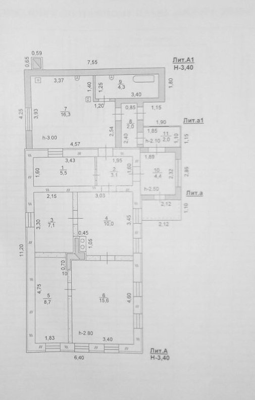

Помогите с перепланировкой дома,крайние л евые это две спальни,но они длинные и узкие,за ними кладовка,она мне не нужна,хочется ее сделать более фцнкциональной

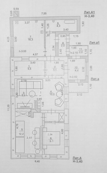

печь в центре рабочая? остается? я бы спальни на другую стену разместила, а ближе к кухне проходную гостиную. при общей ширине на 2 помещения 5.2м, и не зная точного расположения окон, стена в спальне родителей строится ступенькой = ниша под кровать = 2.6 м в широкой части, остальное детям. детские кровати нарисованы длиной 170-180, или рассматривайте 2х-ярусную и иные варианты расстановки, в зависимости от возраста и разницы в возрасте.
Детки погодки, печь убирать будем.А какие варианты с кладовкой? Она между кухней и залом.Тоже такой вариант рассматривали, а вот с кладовкой не знаем что делать или убрать стену и получится длинный коридор
1) мне по плану кажется, что стены вокруг кладовки несущие, сравните толщину.
2) гостиная 17 м2 — ни разу не маленькая, и кухня 16 м2 позволяет устроить там столовую зону.
3) как это %) не нужна кладовка ??? в доме с двумя детьми ??? да и вам, родителям, достался лишь небольшой шкаф возле спальни. назовите ее не кладовкой, а гардеробной — и оцените удобство места, куда можно убрать все несезонные вещи, спрятать гладильную доску, пылесос, ящик с надоевшими игрушками, и прочее. даже если у вас есть на территории какая-то сарайка, где живут хозяйственные ведра, санки и велики — 5 квадратов в доме — вещь!
4) если хотите более серьезных переделок — уточняйте, где у вас прихожая — 8? 10? котельная? и насчет стен толстых/тонких на плане поинтересуйтесь, можно ли ломать. окно между кухней и кладовкой что из себя представляет?

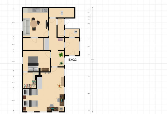

Мне тоже кажется, что *старый* дом состоит в основном из несущих, а печь вообще является основным опорным элементом и убрать ее не будет возможности. Строение в целом, конечно, абсолютно неясное-несуразное, даже вход определить сложно… Возможно, такой вариант будет применим.

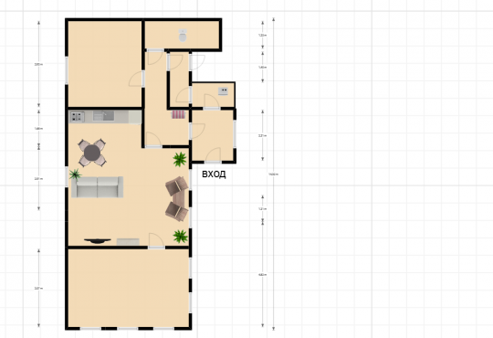

Хотя, по моей логике, дом должен по факту выглядеть примерно так
А вот, возможно ли убирать внутренние стены *старого* дома, большой вопрос… /наверное, лишь в случае замены крыши..?../

Будем проживать в четвером, двое мальчиков, хотим 2 спальни изолированных.т.к те, которые имеются, узкие
Узкие? Расширьте.
