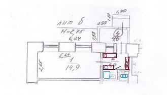

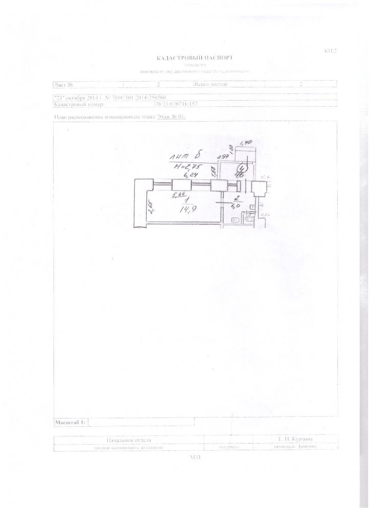

Уважаемые вдолевщики, прошу помощи в решении следующего вопроса. Данная квартира предполагается быть переделанной под гостиницу для туристов (2-3 человека, возможно, с детьми), сдаваться соответственно как гостиничный номер. Посему вопрос: возможна ли перепланировка данной квартиры, чтобы "всем было удобно наименьшими усилиями"? Не очень бы хотелось рушить стенки между комнатой и входом, хотя (по предварительным прогнозам) они внутри не несущие. Можно ли обойтись без переноса двери? Квартира с отдельным входом, дверь в принципе переносится. Спасибо!
помещение 4 — это холодный тамбур, вход (крылечко)
Даже с лупой сложновато....  Из *санузлового* только унитаз?
Без переноса двери входной: при входе чисто вешалки для одежды а не стандартный шкаф, в с/у унитаз и душ — ширина 0,8+0,1 стена, проходная кухонная зона — со стороны с/у мойка малюсенькая вместие со шкафом 0,5, дверной проем 0,7+0,1 коробка, остается 0,45 со стороны окна для домино расположенного вдоль (у меня нарисовано поперек, начала считать от размера в комнате 2,65 и не влезает так). Холодильник маленький в комнату. Минус — все шкафы нестандарт, хотя их всего -то два
С переносом двери: вместо двери или окно или сплошная стена, там кухонная зона со стандартной шириной 60 см — домино и мойка по разным углам, между ними под столешницей маленький холодильник, напротив входа вешалки для одежды. В комнате две отдельных кровати с возможностью делать или двуспальную или отдельные кровати. 5,64-2,0 (кровать) — 0,4 (проход) — 0,6 (шкаф-перегододка) = 2,64 на зону с диваном это в длину. Шкаф-перегородка — со стороны кровати шкаф, со стороны дивана телевизор, можно проход только с одной стороны. У окна стол.
из санузлового только унитаз, еще там ванна какая-то сидячая сейчас (но это позже поставлено), изза-нее входная вдерь не открывается полностью...
Ах, как прекрасно, nosnic, спасибо, буду думать! Извините, сейчас попробую еще раз вставить картинку… не получается. Вы на нее когда нажимаете, вроде все должно открываться в «побольше». простите... можно ли узнать, что такое домино? 2 конфорки? так я поняла, Вы не отрезали газ, и в № 1 он напротив окна, а с переносом за ванной? а можно ли без окна газ оставлять?Здоровская идея со шкафом, комната перестанет быть похожей на вагон))
там еще вот, окно очень низкое, столешница с домино перекроет часть окна… можно заложить, конечно… и сделать вровень со столешницей. Дверь переносить — красивее, но хлопотнее? что скажете?сразу под окном батарея — заглушаем и оставляем стояк в углу? или переносим батарею, а куда? ((
