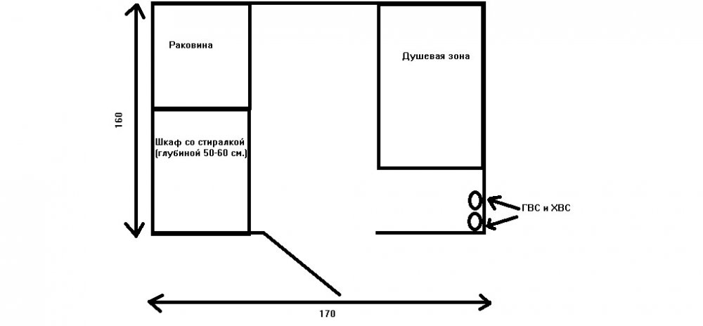

Доброго времени суток, имеется ванная комната (размером 1.7*1.6) в доме серий п-43. Хотел заменить ванную на душевую, поставить отдельную раковину и так же сделать шкафчик со стиральной машиной и белья. Подскажите пожалуйста как правильно расположить душ, шкаф со стиралкой и раковину? Так же помогите определится с размерами душевой зоны? Ниже привожу свою схему
Ваша схема невозможна — ширина помещения 170, если по левой стене вы устанавливаете умывальник и стиралку глубиной 60, то от ширины помещения остается 110см. Ни о каком проходе между умывальником и душевой даже мечтать не придется. И кстати, вот размер 110 для душевой очень хорош.
Два простых варианта.
1. По стене напротив входа душевая во всю стену 170, ориентировочно глубиной 90-100. Слева и справа от входа размещаются умывальник и стиральная машинка.
2. Душевая угловая в левом или правом дальнем от входа углу. С одной стороны этой душевой устанавливается стиральная машина, с другой стороны умывальник. Размер душевой ориентировочно 90 на 90. Выступающий угол скруглен или усечен.
А еще, у вас некорректно указана дверь — на вид она треть от 170, а минимальная с полотном 60 будет иметь дверной проем 70 и по бокам от этой двери не получится два простенка схожего размера. А это значит, что не с любой из сторон возможна установка того или иного сантехприбора ...
Про странный размер на схеме уже написали, — нет пропорций.
Добавлю вопрос, — где вход канализации?
Почему вход водопровода у вас оказался возле двери?
Где у вас стояк?
У вас туалет справа? — Тогда стояк и водопровод нужно завести по кратчайшему.
Как у вас было от застройщика? — Корыто по стене 170 напротив двери? И раковина со стиралкой по обе стороны?
Чем это не устраивало?
