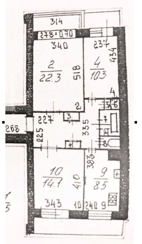

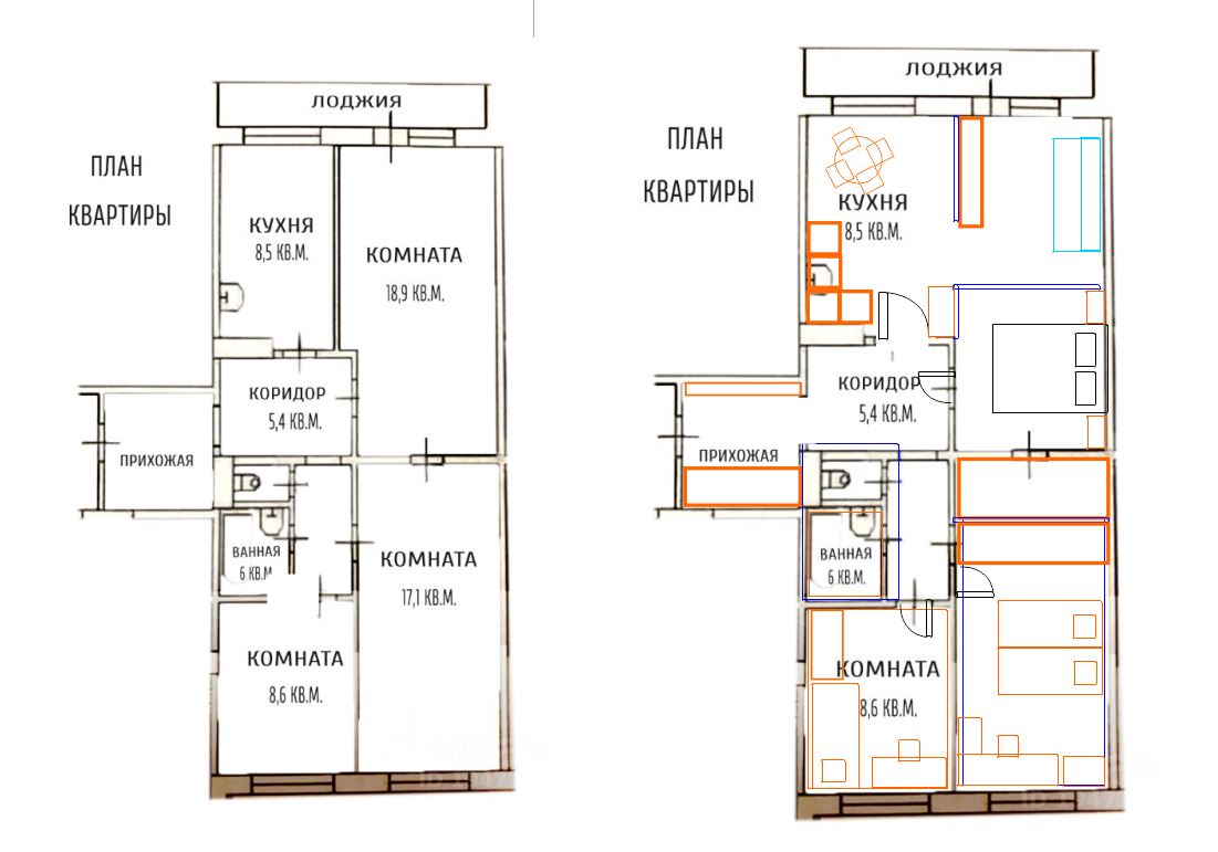

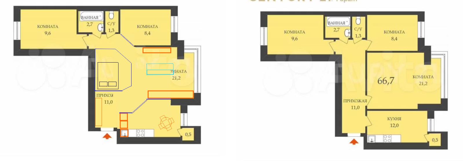

Добрый вечер  всем. Мы в поисках квартиры в которой получиться сделать комфортную планировку. Попались варианты. Все три дома -панельки 137 серии.На кухне газ. Нас 4 человека дети разнополые с сильной разницей, поэтому пытаемся сделать 3 спальни и общую зону. но Так как газ везде видимо не получиться сделать третюю спальню на кухне. Накидала эскизы , может кто то сталкивался , буду рада всем советам.

Я не возьмусь анализировать ваши эскизы — для этого надо знать, что там с перегородками, возможно ли их сносить, двигать, делать доп проемы и пр. В панельках обычно все это мало реалистично.
В целом скептически отношусь к идеям и попыткам выгородить закуток-спальню без нормального доступа к воздуху. Спать там с закрытыми дверьми будет все равно не возможно — придется держать открытыми двери/перегородки, т.е. весь смысл выгораживания пропадает.
На мой взгляд наиболее подходяща для вас квартира на желтом фоне — приличных размеров кухня-столовая, примерно равные детские и большая комната гостиная-спальня. Коридор конечно великоват, но надеюсь, что ширина позволит сделать по всей длине встроенные шкафы.
Спасибо. Хозяева уверяют , что несущий тоьько контур.
для начала почитайте реальные отзывы людей, которым довелось спать в комнате без окна с принудительной вентиляцией, и откажитесь от этой идеи
https://ideas.homechart.ru/posts/34097/komnata-bez-okna-ona-zhe-chulan/
если есть возможность отказаться от газа, я бы думала в этом направлении
Я не против отказаться от газа, но даже если его отрезать по моему нельзя там делать спальню, не узаконят.
спальню не узаконят, а кабинет да. но кто вам запретит спать в кабинете?)
Если есть желание и возможность отказаться от газа, то самая подходящая квартира — с вынесенной прихожей. Там кухня легко переносится в коридор 5.4 м2 и объединяется с соседней комнатой.
Кухня бывшая конечно же называется кабинетом или столовой.
Вот как то так :
