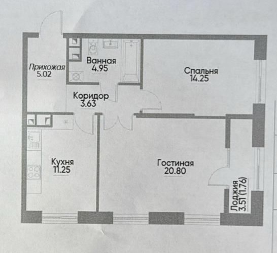

Всем доброго дня,
помогите пожалуйста перепланировать 2-х комнатную квариру в 3-х комнатную. 62 кв.м. Есть вариант: гостиная с кухней - часть гостиной где 2 окна- сделать детской. Но думаю еще о других вариантах. Думаю что у вас больше интересных идей. Буду благодарна каждому.

Кто будет проживать?
Проживать будут муж-жена и 2 детей одного пола.

Увеличивать кухню за счет жилого помещения незаконно, не вы ли тут громче всех о *нельзя* кричите...?
Автор, нужны реальные размеры помещений, по площадям путных советов не получите. И по коммуникациями - на кухне газ или электро?
Увеличение кухни - это одно, присоединение помещения к ней, т.е. создание кухни-гостиной - это другое. Читайте правила!
Патрон абсолютно прав - комнату с кухней объединять можно. Автор, сочувствую, но вам придется убрать стену отделяющую кровать от кухни с диваном, так как Комната должна быть Присоединена к Кухне. Целиком. Сорри. Отделять часть жилой комнаты для присоединения к кухне запрещено, это расценивается как увеличение кухни за счет жилого помещения. По закону.

Спасибо всем кто участвует в данном обсуждении.  Патрон V большое спасибо за планировочное решение. Особенно удивлена как интересно придумали сделать 2 с/у. Вы выделили свое время и создали этот вариант перепланировки. Благодарю 🙏
Может быть будут еще другие идеи варианты. Буду благодарна
У вас губа не дура...
Для других /еще/ вариантов нужны истинные размеры помещений и ответы по коммуникациям.

Квартира в Казахстане?
Если да, то можно рассмотреть и другие варианты
Квартира в Казахстане. Думаю снести балкон.
...и лоджию в придачу.
Да балкона нет, имела ввиду лоджию

Асем Ау, доброго дня!
Согласно п. 4.4.13 СН РК «Реконструкция, капитальный и текущий ремонт жилых и общественных зданий», присоединять балкон или лоджию запрещено, так же как и переносить кухню или санузел т.о., чтобы они располагались над жилыми комнатами соседей.
В целом, СНиПы KZ в некоторых моментах даже жестче, чем в РФ.
Кухню можно увеличить за счет жилой, только в случае отсутствия газового оборудования в ней, обозначив ее как "кухня-столовая" = нежилое помещение, где площадь кухонной зоны должна быть не менее 6 м2 (согласно законам РФ, в KZ может быть иная, смотрите местные нормы).
Выдержка: В Казахстане, согласно нормам, минимальная площадь кухни варьируется в зависимости от количества комнат в квартире:
- Если в квартире одна или две комнаты, то минимальная площадь кухни должна составлять 9 м².
- Если три или четыре комнаты, то 12 м².
Кухня-ниша может проектироваться вместо полноценной кухни, её площадь при этом должна быть от 6 м².
