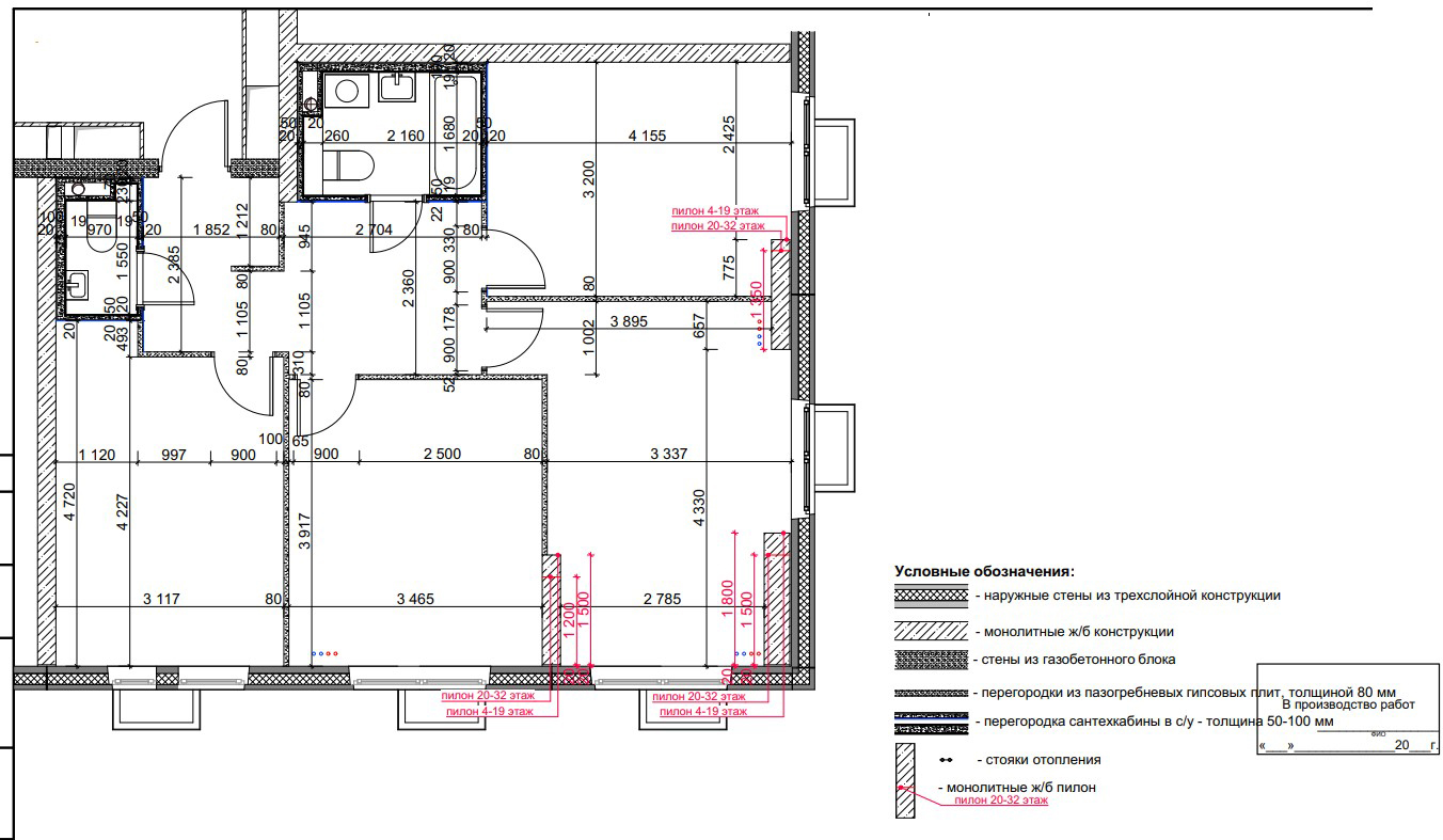

Здравсвуйте! Помогите, пожалуйста придумать планировку в трехкомтнатной квартире. Хочется чтобы было красиво, функционально и удобно. Пыталась из множества вариантов сделать один подходящий, но появились сомнения. Семья - двое взрослых  и один ребенок (пока). Очень хочется иметь гардеробную, шкаф или место в гардеробной для стиральной машинки и сушки + хранение хоз вещей, кухня и гостиная совмещенная, оставить большую ванну, но при этом можно убрать маленький сан узел, рабочая зона (стол). Думала сделать у окна, но высота окон 40 см от пола. Помогите, пожалуйста. Возможно кто-то делал уже планировку в  похожих квартирах.

Nuriia Tairova, запрещено размещать спальню под кухней, СП 54.1330.2022, такую перепланировку не согласуют.
Выделила серым кухню. У leningor кухня на ее изначальном месте.
Надо уточнять у автора где именно находится кухня.
Безусловно оставила бы оба СУа.
Если устроит вход в спальню из гостиной, то примерно так можно сделать.
а что слева от входа? гардеробная? Шкаф? я прикидывала гардеробную, но из соображений эргономики получался вариант
1) или сносить стену между детской и спальней (если ориентироваться на вашу планировку)
2) если не сносить стену тогда есть место до окна, и то хочется немного от окна до стены гардеробной оставить место, чтобы шторами не закрывать окно, когда они собраны.
