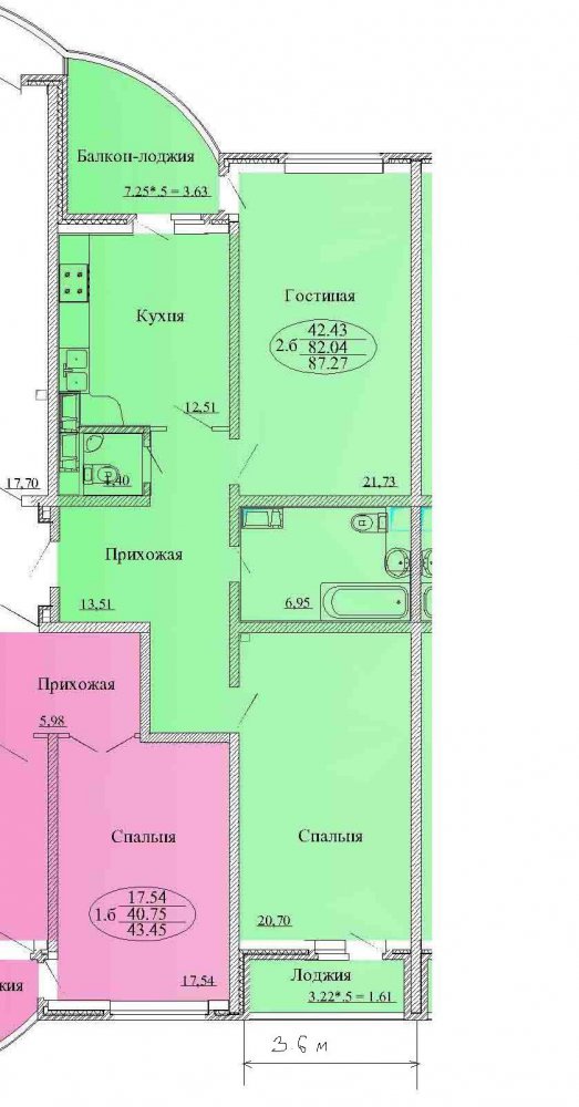

Необходимо из имеющегося сделать квартиру со спальней, кабинетом, гостиной, гардеробной.
Что придумали мы, убираем 2 сан. узел, за счет чего увеличиваем площадь кухни и объединяем пространство кухни-гостиной, перегородка в гостиной позволяет получить дополнительную комнату - рабочий кабинет, который можно при необходимости сделать гостевой комнатой, если кто то из друзей задержится в гостях. В спальне отгараживаем небольшой гардероб. Хочется как-то задействовать площадь большой лоджии, которую планируем остеклить в пол, этаж у нас последний 16. Может у вас есть какие то идеи по планировке? Хочется максимально эффективно использовать все 87 кв. м.
Санузел нельзя присоединять к кухне или комнате. Вы можете там сделать что-то иное кроме туалета — кладовку/гардеробную/постирочную — или присоединить это пространство к прихожей, но к кухне или комнате добавить не можете.
