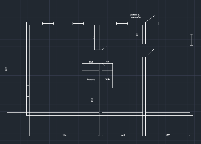

помогите с перепланировкой дома, дом деревянный с двухскатной крышей. Печь с лежанкой уберать не планируемюхотелось бы сделать на чердаке 2 комнаты для детей, кухню, совмещенный санузел и еще 1 комнату для тещи, пристройку можно строить либо сверху, либо справа

Выложите план БТИ и экспликацию.
Вот план БТИ, но он неактуален немного. Пристройка убрана и разобраны 2 печи, вместо нее сложена новая печь, план выше, актуален
Артем, вариант без пристройки, с переносом входной группы (с заменой оконного проема на дверной). Возможный вариант планировки мансардного этажа. Лестница винтовая.
Прихожая в тамбуре, на холоде; человечек-то не помещается, опять обманываете; каморка для тещи (7.3 м2) - это личное? "Архитектура" - сельпо; куча других ляпов. На мусорку.
мне нравится, только тамбур действительно нужно вынести из дома и сделать больше.
А если кухню поменять местами со спальней и вынести столовую в пристройку??
Это реконструкция получается, а я предлагаю перепланировку, так сказать "обойтись малой кровью" в границах имеющегося строения. Т.е. вы готовы полностью перекроить дом, дозалить доп. фундамент (в т.ч. с возможными вытекающими - усадка, трещины...), перестраивать крышу ради пристройки? Сомневаюсь, что форум вам в этом поможет, это достаточно трудоемкая работа, требующая тех.знаний, опыта, рекомендую обраться к дизайнеру- архитектору на платной основе. А в отсутствии мин. тех. информации, можно предлагать что угодно, как ниже Патрон чердачный этаж без учета ската крыши, высот этажей.
По предложению. Поставьте входную дверь с терморазрывом, прихожая - тамбур внутри наружных стен дома, изолирована от комнат холлом с печью, так какой смысл его выносить за пределы? У меня подобное решение и тоже в деревянном доме с высоким мансардным этажом, при зиме до -25 вполне комфортно, в позапрошлом году морозы -40 неделю стояли, пришлось доп. поставить конвектор, поэтому актуальный вопрос - как отапливается дом?
Спальни на первом этаже 8,5 и 9,7м2, кухня-столовая -гостиная= 27м2 + кладовая (со входом из кухни, например, под хранение консервации, удобно, но не обязательна с исполнению) = 1,8м2, т.е. помещение почти ~ 30 м2.

Зачем кухню менять местами со спальней? Вас не устраивает площади полученных спален?
дом для сезонного проживания
отопление печь + конвекторы
есть скважина, канализации пока нет
А поменять спальню с кухней все просто - у меня жена любит возле печки спать..... Dx))
Артем, без точных размеров, вида стропильной системы, высоты крыши сложно планировать чердачный этаж, взяла за основу h=3990 по коньку, соответственно, угол наклона в диапазоне 45*-50*.
Жену обежать не стоит:)), поэтому поменяла местами кухню-гостиную со спальнями, лестница на чердак в холле, под ней (верхней частью ) можно сделать дровник или шкаф-кладовку. Пристрой - крытая терраса. Второй су на чердаке не обязателен, можно оставить пространство открытым, дымоход печи будет отдавать тепло/ обогревать помещение, хотя, полностью проблему отопления 2-го этажа это не решит.
Ссылка на мини-видео полученного в простейшей 3D- графике https://disk.yandex.ru/i/Ot7WAcJAgqabrA
1-й этаж
2-й этаж
Б.
вам надо в пристройке 5 помещений?
нет, в пристройке, либо санузел +тамбур либо кухню - столовую + тамбур
