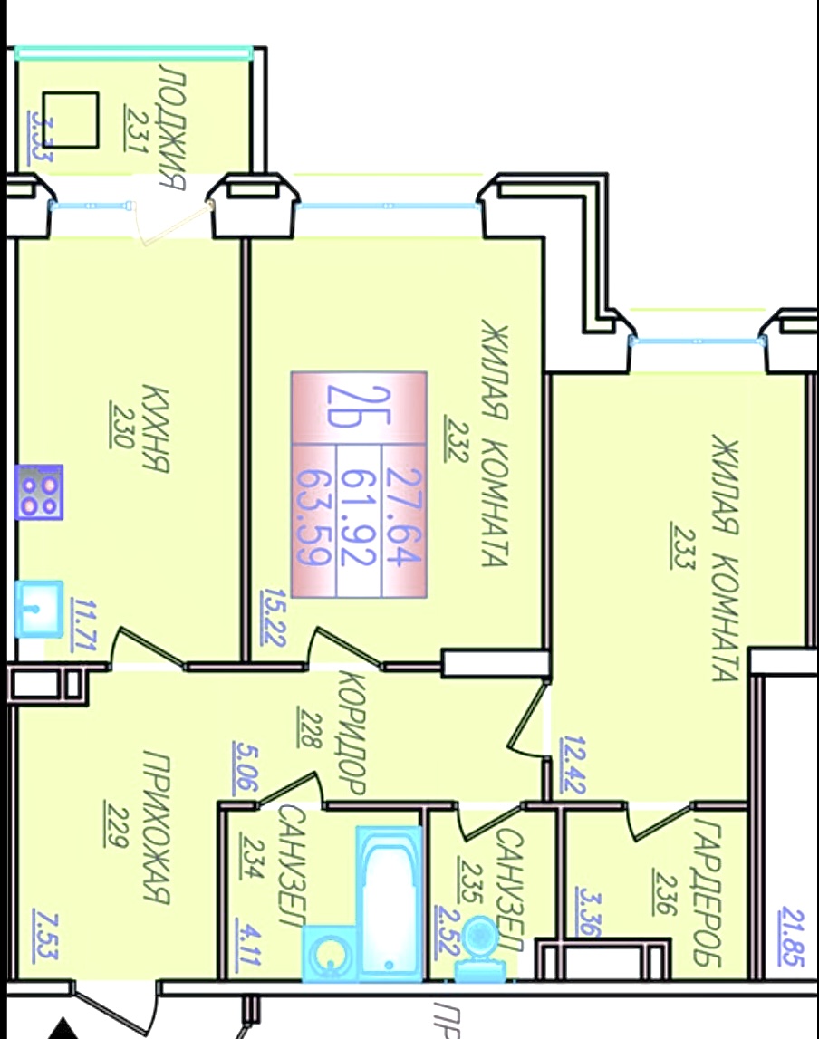

Добрый день! Помогите, пожалуйста с планировкой/перепланировкой квартиры. Метров не много и нужно как-то всё уместить. Дано:
-двушка в бетоне, поэтому сносить и строить можно что угодно ( в рамках возможного узаконивания перепланировки)
- верхний этаж, плита электро
-нужны кухня-гостиная, спальня для пары, детская (пусть и маленькая, но отдельная зона для ребенка, ребенок 1 (2 года)
- раздельные или совмещенная ванная и туалет не важно
заранее благодарю за советы!

Нужны размеры, чтобы понять, что и как влезет.
В вашем случае кухня достаточно легко выносится в коридор.
Но действительно нужен размерный план. Иначе все очень приблизительно.

Запрещено располагать жилое помещение под кухней соседей, СП54.1330.2022, это не согласуют.
Не ведитесь на "советы" аферисток.
квартира на верхнем этаже
Верхний этаж - не значит последний.
В любом случае, места для кухни там нет; вытяжка работать не будет; гардеробная становится проходной...
*прихожая становится проходной...

если последний этаж жилую комнату можно перенести на место кухни
Зону готовки можно устроить в гардеробной, гостиная-столовая  12,42кв.м.
