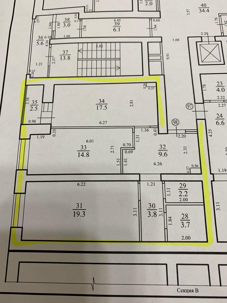

Добрый день!
Приобрели квартиру в черновом варианте,  на данный момент ключи еще не получили, но самое время прикинуть вариант расстановки мебели и переноса стен. В квартире на мой взгляд привлекательные площади, но как там расставить мебель и эффективно перенести стены для нас остается загадкой.
Обращаюсь за помощью  распланировать 2-к квартиру. На данный момент жастррйщик предоставляет только такие размеры (фотографию прикладываю). 17.5 метров кухня
14.8 спальная (планируем обустроить спальную для нас)
19.3 комната. (Планируем сделать детскую).
В планах объеденить с/у. И каким то образом обустроить на кухне полноценную гостинную с диванной зоной и тв. Готовы пожертвовать спальной комнатой до минимальных размеров, но хотелось бы там вместить полноценную двуспальную кровать и небольшой шкаф.
Стена между комнатой в 19.3 и комнатой 14.8 несущая. Комнату 19.3 планировали сократить и за счет этого обустроить гардеробную между с/у и комнатой.
Квартира планируется под двух взрослых и одного ребенка.
Если есть возможность, предложите свои варианты будем очень благодарны.
вариантов может быть много, например вот:
Спасибо!
Не меняйте планировку: она очень удобна для семьи с ребенком. И санузлы не объединяйте.  А большую спальню возьмите себе: Вас же все-таки двое. И капитальная стена от ребенка звуки изолирует и вход в ванную рядом.  Ребенку сколько?
В вашей планировке заложено три ниши для шкафов. Используйте их все и спрячете там вообще все.
Согласен с Вами, нам по 30, ребенка планируем. Квартиру купили на вырост. Сейчас у нас однушка и основную массу времени проводим на кухне, в комнату уходим только на диван с телевизором.
Большу комнату отдаем под детскую т.к. она изолирована от всех остальных. Бывают гости, бывает шумим. Поэтому бОльшую комнату под проект)
Тогда вот так еще покрутите...
Спасибо
