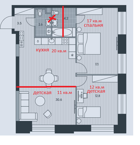

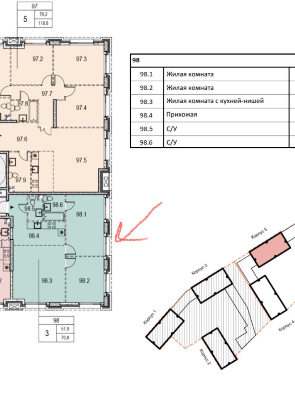

Добрый день! Семья из 4х человек (2 взрослых, 2 ребенка разнополых подростка) купили квартиру в новостройке "свободной" планировки 10 этаж, 34х этажного дома. Планируем перепланировку, чтобы были три изолированные спальни. Перепланировку будем оформлять в БТИ. У новостройки пока что нет технического плана, так как дом еще не сдан. Но есть план в ДДУ с границами кухни, санузла и жилых помещений.Мы придумали такую планировку - во вложении. В результате у нас кухня будет проходной и без окон...Подскажите, как еще законно можно перепланировать такую интересную квартиру?

Буду очень благодарна, если предложите другое решение. Конечно, нам очень хочется света во всех комнатах. Но как это сделать? Если нужны отдельные две детские комнаты и отдельная спальня.
В БТИ нам сказали нельзя двигать стену жилых комнат на территорию кухни.
Совсем без размеров трудно, но если площади на вашем варианте соответствуют реалиям, то как раз получите спальню 10м2 и две детские порядка 8м2 вдоль правой границы квартиры. Это вписывается в нормы.
Возможно придется помудрить со входом в спальню — не понятно, что обозначено квадратом с точкой внутри.
Причем расширить детские на площадь гостиной вы можете.
Спасибо! Уточню в БТИ можно ли подвинуть стену детской на территорию гостиной с кухней-нишей.
Примерно начертила концепцию вашего варианта - во вложении.
Скорее как то так надо будет делать. Но в целом направление понятно )))

Яна, размеры и вариант перепланировки, детские по 10м2, спальня =10,7м2.

В санузлах можно получить увечья - никакой эргономики; проход в спальню не соответствуют нормативам; вход на кровать; отсутствие раб. места/туалет. столика; "разорванный" кухонный ряд... Планировку на мусорку.
Вы про вариант на красном фоне? Да, согласна, плюс - отсутствие вменяемого общего пространства с естественным освещением и расположенные под ничем не обоснованными не прямыми углами перегородки, создающие много пространства, которое невозможно хоть как-то использовать. А уж кривобокий душ и косоугольная мебель - это вообще наглядная антиэргономика!
- нет, в су невозможно получить увечья человеку без ожирения, м/у предметами комфортные расстояния;
- дв. проем 870*2050 под коробку с полотном 800*2000, размер блока с наличниками ~1000*2100, коридор шириной 1200, что = транзиту из прихожей в комнаты. Какие нормативы прохода в спальню не соответствуют?;
- "вход" на туалетный столик, а не на кровать, только человек с плохим зрением может утверждать обратное;
- основной кухонный ряд = раб. поверхность - единый, отдельно пенал с духовым шкафом + СВЧ - некритично;
- планировка соответствует запросу,
