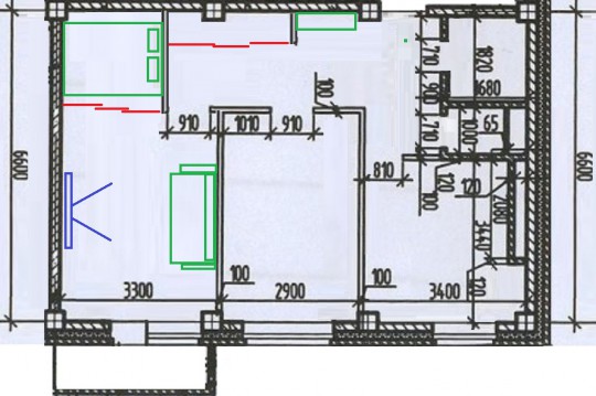

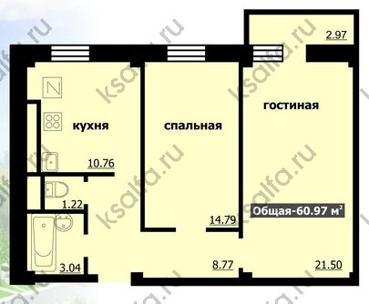

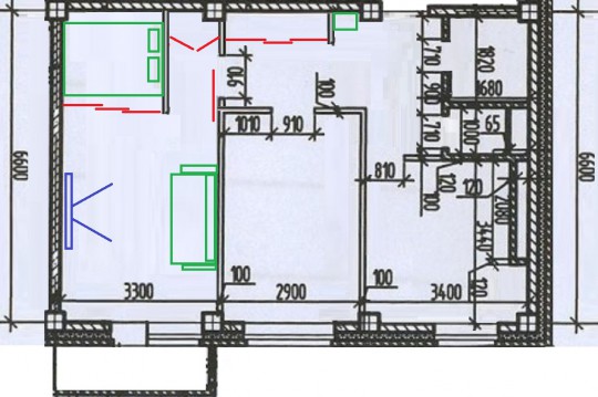

ДВС.Необходимо сделать перепланировку из двушки в трешку.Квартира в новостройке, сдается без внутренних стен (на фото планировка, предлагаемая застройщиком). Мы хотим кухню-гостиную, детскую и спальню. Спальня получается без окна. Общая площадь 61 кв.м.По возможности небольшую гардеробную. Спасибо за помощь!
Ответы (10)
Я бы все-таки сохранила раздельные санузлы.
Мокрая зона кухни (раковина и плита) — на территории коридора, примыкают к санузлу — удобно тянуть коммуникации. Вторая часть кухонных шкафов вдоль стены из прихожей в дальнюю комнату.
Спальня родителей — на месте кухни. От дальней комнаты откусить кусок под гардеробную.
В прихожей места мало, конечно, но небольшой шкафчик для верхней одежды/обуви поместится справа от входа.
Если же попробовать сделать вход в маленький санузел из спальни, то там же можно попробовать перенести унитаз и впихнуть небольшую душевую в строительном исполнении (ну или оставить унитаз на месте и впихнуть стиралку под раковину.
В ванную тоже можно попробовать вместить компактный унитаз, перенеся раковину на другую сторону.
Но дя этого нужны точные размеры по стенам, по тому что важен каждый сантиметр.
ДВС. Спасибо за вариант. Но хотелось бы кухню оставить на прежнем месте, ведь как с вытяжкой-то быть? Можно ли что-нибудь придумать так, чтобы кухню оставить на прежнем  месте, а в правой части сделать детскую и спальню (можно без окна). прилагаю план с размерами
А что с вытяжкой? Поставьте в нее угольный фильтр. Вы думаете будете ею часто пользоваться? Я пользуюсь крайне редко.  Как вы будете дышать в комнате без окна?  Все нормы здесь соблюдены, можно узаконить, получилась трешка.

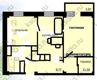

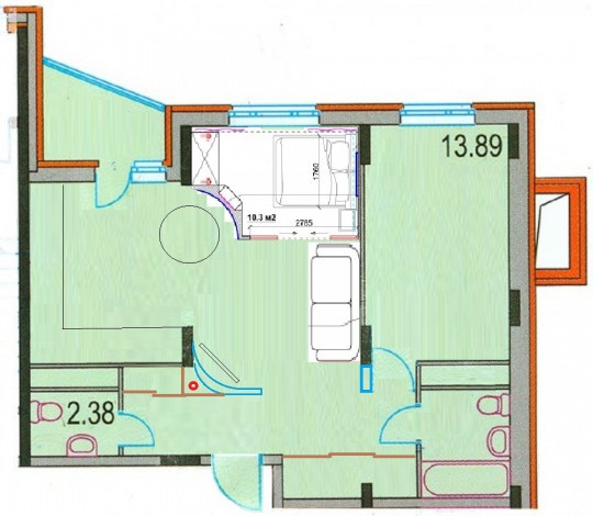

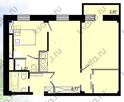

В соседнем блоге очень похожая и квартира и задача:
ideas.homechart.ru/posts/19941/sdela...mozhno-li/
и вот на мой взгляд наиболее удачное решение из предложенных там, вам оно тоже подойдет с небольшими изменениями под вашу геометрию.
Исходя из ширины гостиной лучше всего ее поделить для спальни :
а можете хотя б примерно на плане нарисовать что имеетете ввиду? :) интересно :)
Можно конечно сделать кухню на месте коридора идущего на кухню и спальню расположить на месте "бывшей" кухни (со входом из комнаты шириной "2900").
Тогда Вам за основу надо брать проект кухни:
ideas.homechart.ru/posts/4151/
Но мне, почему-то кажется, что у Вас на кухни газ ???
Уж как то непонятно располагается вент. короб. Предполагаю что место у окна(у вент. короба) спроектировано застройщиком для газового котла, чтоб не тянуть от него далеко вытяжку???
Если не так, то проектировщики "козлы"...
Александр, большое Вам спасибо!
Я примерно себе такой план и представлял. Не могли бы Вы проработать еще один вариант для сравнения — без стены между кухней и примыкающей к ней комнаты (студия), а влевой части плана детская и спальня с отдельными входами.

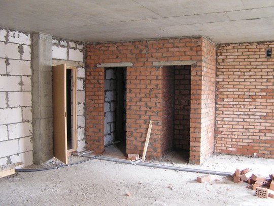

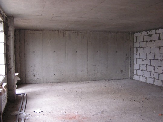

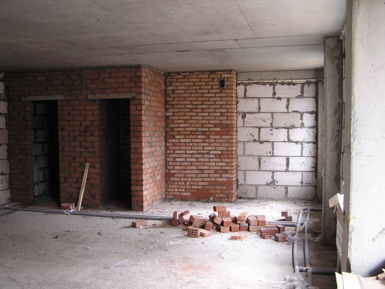

Насчет газа — его у нас не будет (дом 18-тиэтажный). Прилагаю пару фоток квартиры где видны вентканалы.
Да, как я уже говорил, квартира сдается без перегородок (кроме санузла), поэтому стены не обязательно привязывать как на первоначальном плане.
 С благодарностью!
