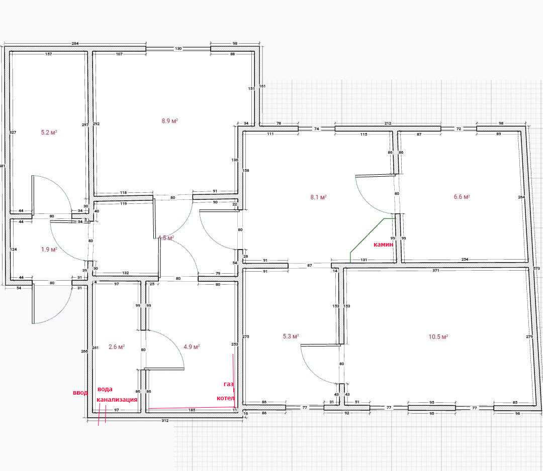

Доброго времени суток! Прошу помощи с перепланировкой частного дома. Площадь дома не большая 62кв.м., к старому дому была пристроена пристройка. Центральные коммуникации, вода, газ, канализация. В доме есть камин. Но учитывая не большие размеры, хотелось бы на выходе получить три отдельные комнаты и кухню с гостинной зоной. Поделитесь советом, идеями как говорят одна голова хорошо... Прилагаю план и план с размерами помещений

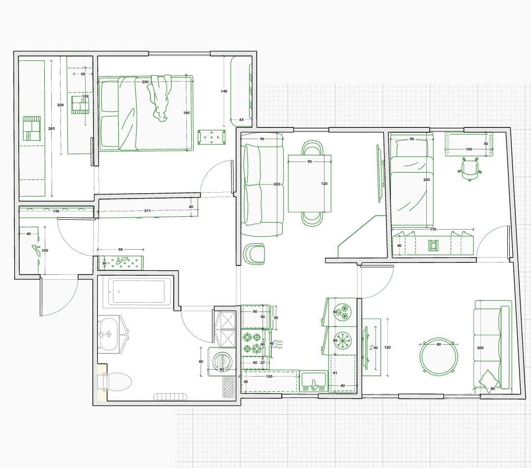

Вообще без вмешательства комм. служб...
Только стена между коридором и гост. толще других на плане, наверное прийдется усиливать проем, но это вы уже на месте смотрите со строителями.
у меня такой вариант рассматривался.
Можно сделать совмещенный санузел, можно - с отдельным туалетом (зел.). Если далеко вести канализ. или не нравится туалет близко к гост., можно еще покрутить.
Не знаю насколько можно трогать стену (син. пунктир), во всяком случае, постаралась туалет оставить на своем месте. Ванная угловая, из нее вход в постирочную. При выходе из санузлов банно-туалетные шкафы. Бирюз. - фрамуги. Синим - зеркало.
вот то что вы отметили пунктиром, это несущая стена старого дома
Поставила стену на место)
прихожая 1,9 которая это как тамбур холодный. Получается что попадаешь в гостинную, а раздется где? И как для кухни там очень мало места.
Это разве не теплая раздевалка?
это кладовка
Вот еще пример, как может выглядеть. Что еще посоветуете? Какие варианты могут быть?
Вы просили 3 отдельные комнаты. На вашем рисунке отдельных комнат только две.
Вот если так?
или так
или так
я все еще в поиске решений))
Так расскажите подробнее, что надо ))). Кто жить будет ? А то пишете о трех комнатах (читаем изолированных), а сами рисуете две.
Можно ли сдвигать проем входа в основной дом ? Вот вы сдвигаете...
Расписала подробнее.
На кухне стол. В гостиной, кроме углового дивана, еще пара кресел. Санузел раздельный + прачечная. В прихожей по бокам - вешалки или узкие шкафы.

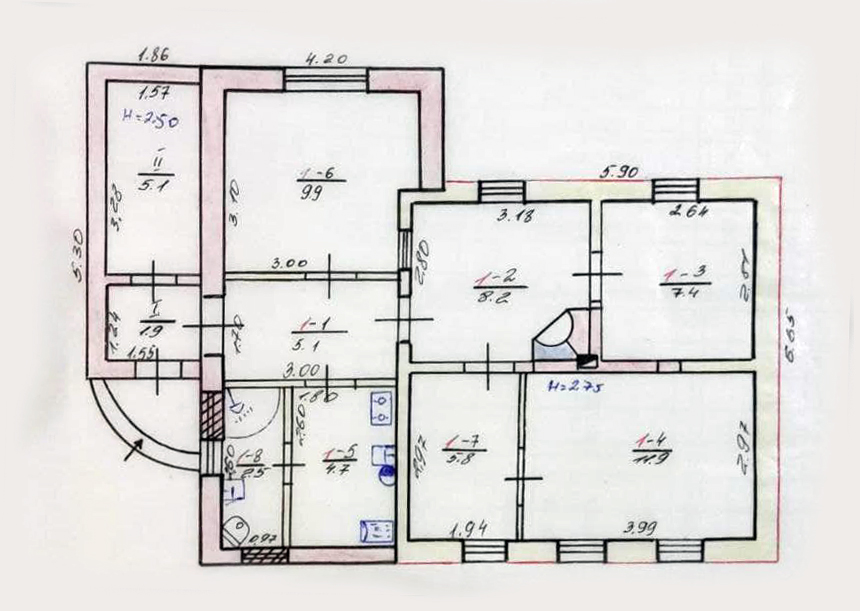

Рассказываю. Нужно лаконично и функционально разместить кухню и гостинную. Особенно обратите внимание на размеры и расстояния комнат. Камин уже стоит, с ним и приобрели. Дом 50-х годов постройки, саман обложенный кирпичом ( На плане обозначенный цифрами 1-4). Позже в 70-х годах, когда проводили газ, была сделана первая пристройка ( на фото 5-8), от чего есть перепад высоты по полу в 15см между старым домом и пристройкой. Там же был и подвод коммуникаций- они центральные. Я указала их на плане.  Где стоит котел планирум установить двухконтурный, места он займет на стене не много. И еще есть холодная пристройка ( на фото 9,10) В старом доме есть несущие балки так как это саман, я отметила их красным. Хотелось бы полноценную ванную комнату где поместится стиралка, сушка и хоз.шкаф. На кухне имеется такая техника как морозильная камера, холодильник, духовка, посудомоечная машина. Нужны   три спальни (моя, детская и гостевая комната) В кладовой под номером 10 планирую гардеробную. Как-то так. Стены основные старого дома и несущие ломать не вариант , проемы двигать можно.
Я бы постаралась себе задачу облегчить - оставила бы по макс существующие перегородки, двигала бы только проемы. не стала бы трогать несущие стены.
Холодная кладовка пусть остается холодной. В хозяйстве пригодится ))).
СУ большой. Сделала бы раздельный.
Ребенка в комнату при входе.
Себя, раз нужна двуспальная кровать, в побольше.
Телевизионная на время гостей с ночевкой становится гостевой.
Если влезут, у камина пара кресел.
Кухня только для готовки. Ну может предусмотреть небольшое место у окна, чтоб утром побыстрому позавтракать или кофе выпить.
Спасибо, интересный вариант, рассмотрю. Мне даже и в голову не приходила такая идея расстановки)))
2 вар.
информация  к размышлению гости на диване в гостиной
