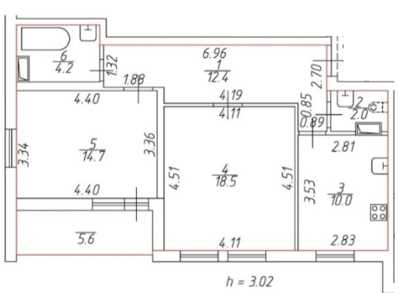

Здравствуйте! Помогите, пожалуйста, что можно сделать  в квартире c таким бестолковым коридором?🙄 Хотелось бы объединить кухню и гостиную.. А так же очень хочется иметь сразу при входе открытый шкаф для верхней уличной одежды. Спасибо! P.S.
Из туалета (рядом с кухней который) думаю сделать просто кладовку. ​

Добавлю: дом монолитный. Все перегородки- ненесущие (кирпич/пенобетон).
У вас не нарисован унитаз во втором санузле. Вы уверены, что там есть техническая возможность устройства совмещённого санузла?
Техническая возможность есть всегда.
да, там толстая фановая труба
А в чем видите проблему? Хотите кухню-гостиную, так объедините кухню с комнатой, присоедините и коридор, раз уж он по-вашему бесполезен в его нынешнем виде - будет большая кухня-гостиная... разве не это хотите? И в чем загвоздка?
в принципе - я этого и хочу) поэтому и обращаюсь за помощью к людям с развитым пространственным мышлением
стену между кухней и гостиной при желании можно снести                    1 если только тонкие стены ненесущие
2 если все стены ненесущие
два санузла всегда лучше, чем один
Спасибо! Интереcный вариант получился! Но, толстая перегородка (между спальней и гостиной) - жб. Проход в спальню из гостиной не получится, к сожалению, сделать
В таком санузле можно шею свернуть, эргономики никакой.
Не ведитесь на "советы" безграмотных домохозяек!
тогда такой вариант с проходной гардеробной в мастер-спальне. при желании, в гостевом с\у можно установить душ. так же при необходимости можно отделить небольшой кабинет на кухне
отличный вариант! Максимально эффективное использование темного пространства (коридора) - в утилитарных целях. Нет слов! Спасибо большое!
А можно как-то избежать плиты в центре? Не хочется брызг вокруг и мудреной вытяжки...
"Отличный вариант" - это вы про темный коридор со шкафом (для двух рубашек и двух трусов), заставленный стеллажами, через который нужно продираться в спальню и из нее; про раковину с унитазом рядом - так приятнее умываться; про шкаф в километре от входной двери; про г/санузел, в котором можно получить увечья на пути к унитазу...?
По всему видно - вы ни бельмеса в планировке.
да не расстраивайтесь вы так, кто-нибудь обязательно закажет у вас проект, несмотря на то, что вы хамло))
Аферистка-клепальщица. -))
Толстая перегородка - несущая?
Можно посмотреть, сколько см можно стесать с угла до арматуры, если выкусите 8см и сделаете хотя бы 140, можно поставить шкаф на всю длину коридора (перед санузлом 1 метр неглубокой секции 40см глубины), будет проходная гардеробная. В линейке от коридора вы не избавитесь, если не уменьшать количество комнат и не делать проходных помещений- а это снизит ликвидность квартиры. Я бы смотрела в сторону допиливания коридора для хранения
А мне нравится идея кладовки вместо туалета - в квартире одна спальня, значит жильцов один-два, так к чему два санузла? да еще у самого входа в дом? Ну, если только гостей толпами, да не все знакомцы...
Устроила бы из туалета кладовку-прачечную, сделала бы ее со входом из кухни, в бывшем проходе к кухне установила бы шкаф для верхней одежды /на двоих шкаф шириной 89см вполне достаточен/. Стену между кухней и комнатой, а также между комнатой и коридором, убрала бы полностью - помещение гостиной-кухни итак проходное, так к чему лишние стены -- теперь уже не будет *бестолкового* коридора, а будет одно большое пространство...
