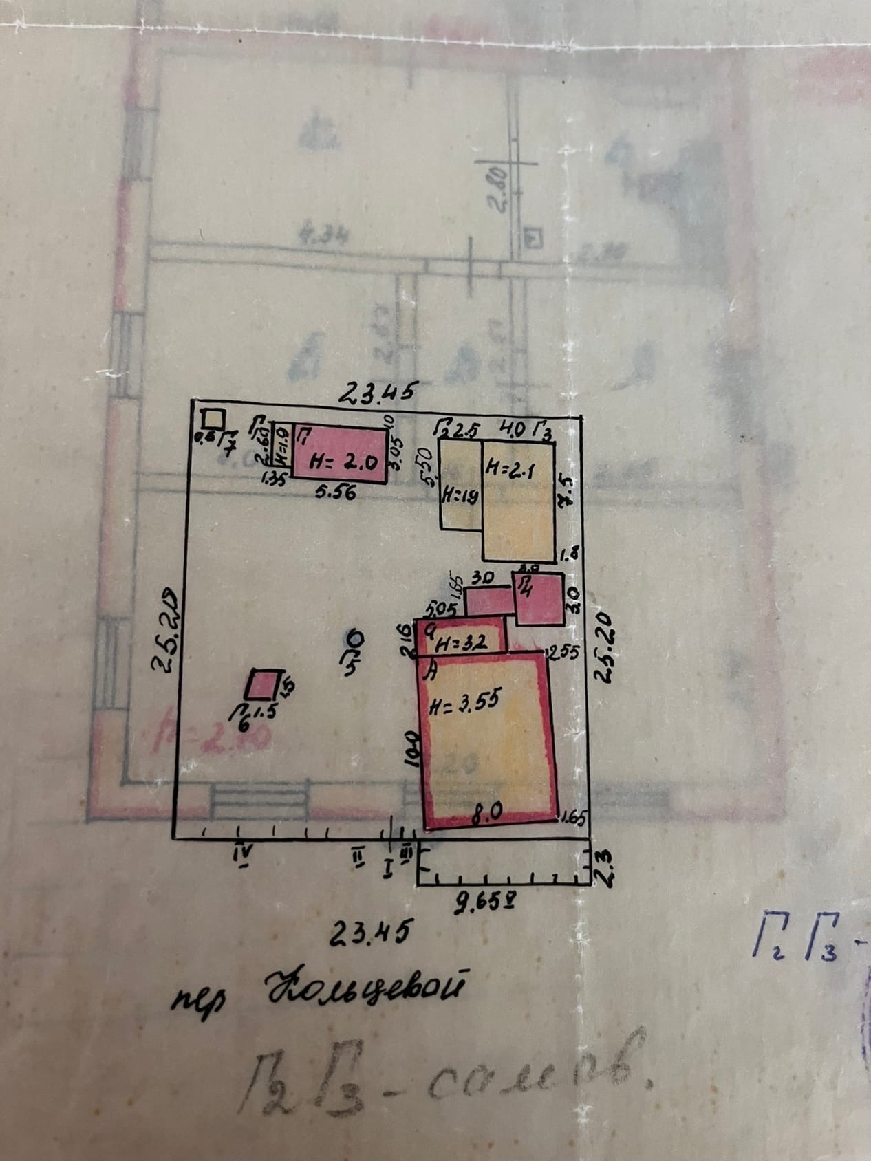

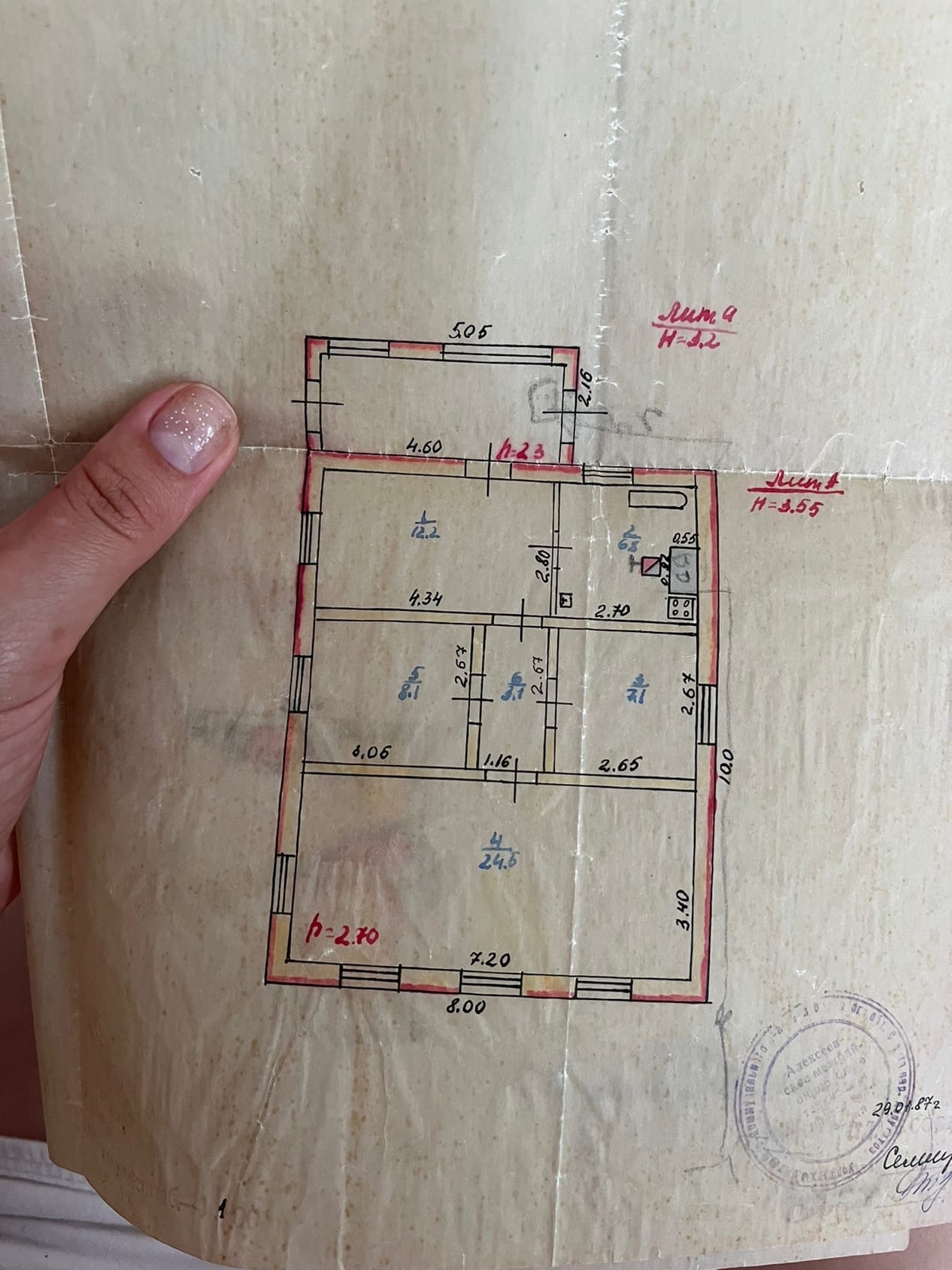

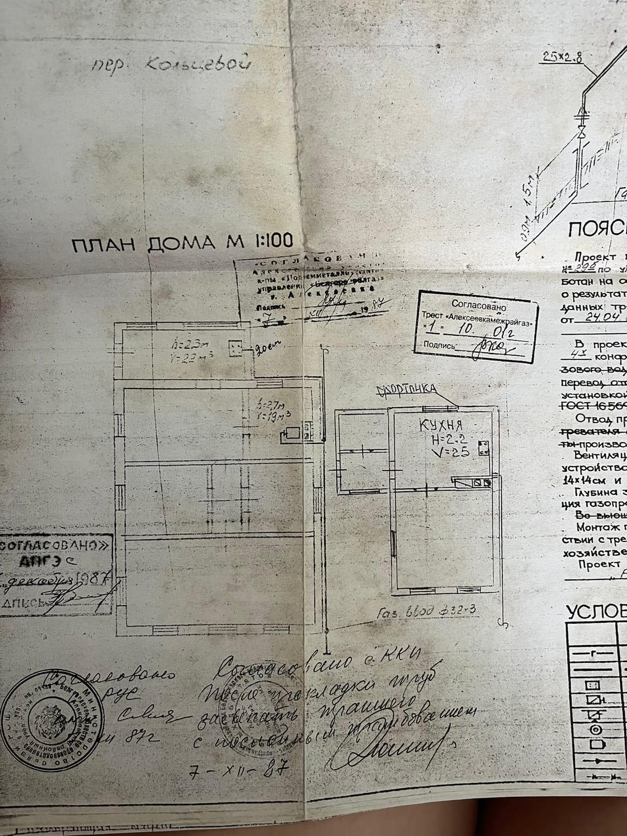

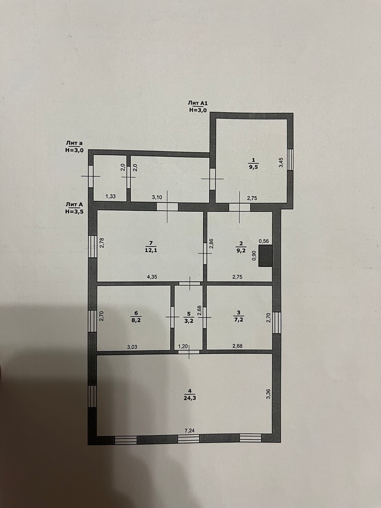

Добрый день! Частный дом со старой планировкой,  большая квадратура, но не знаем как правильно и проще сделать, потому что куча нюансов с газом и канализацией, может вы как-то поможете сделать планировку ванной, кухни и котельной. Вся наша семья будет очень благодарна 🙏Основная постройка была без кухни, ее пристроили и чуть переделали газВ основном дом сделан из дерева, но некоторые стены из кирпича.Вообще надо как-то сделать отдельно котельную, но где ее правильно отделить пока не знаем, дымоход есть и обозначен на чертеже.Под кухней имеется подвал Н= 9,0 вход с улицы Проживает в доме 2 пенсионара и муж с женой.Вся площадь отапливаемая, кроме маленького коридора  Лит а Н=3,0Канализацию наверное делали АБЫ как, поэтому ее тоже будем переделывать исходя из того, как ВЫ посоветуете.Очень надеюсь, что вы подскажите как лучше сделать!Заранее спасибо!

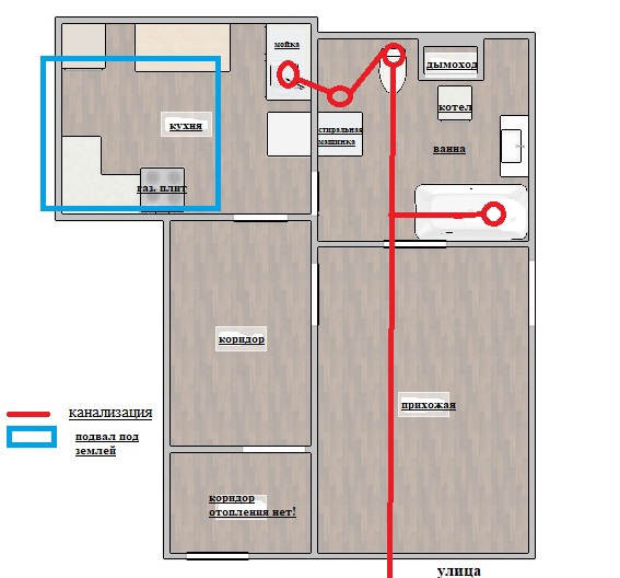

Ну а нюансы то в чем ?
Для котельной ведь определенные требования есть - по кубатуре, например. Вроде окно должно быть. Это все вам выяснить надо.
Общую планировку вижу примерно так.
Спасибо большое ☺️
Я исходила из мин числа переделок. Но если вы не боитесь стройки ))) и выясните, например, что вход в котельную допустим прямо из кухни, то можно не делать подсобку, а увеличить гостиную метра на 2,5. Но я б не стала наверное. Возни много больше, а выигрыш - лишнее кресло...
Мы вообще думали перенести котёл хотя бы в бок чтобы было больше места, но вот ждём газовиков, что они скажут
А так конечно вы нам интересную идею предложили, но что-то все не пойму как это ванна в центре дома 😁
Думаем пока
Ванная рядом со спальнями ))). Что может быть логичнее )?
Я согласна с Вами, но пенсионерам трудно объяснить это
Вы еще постарайтесь до пенсионеров донести, что душ наряду с ванной - это жизненная необходимость для людей в возрасте. Многие пожилые не могут без посторонней помощи ванну принять по банальной причине - ногу на нужную высоту не задрать. Душ решает очень много проблем.
Так именно поэтому мы и рассматриваем больше душевую кабинку))) только с пенсионерами трудно, им какой-то незначительный ремонт уже стресс 🤷‍♀️
