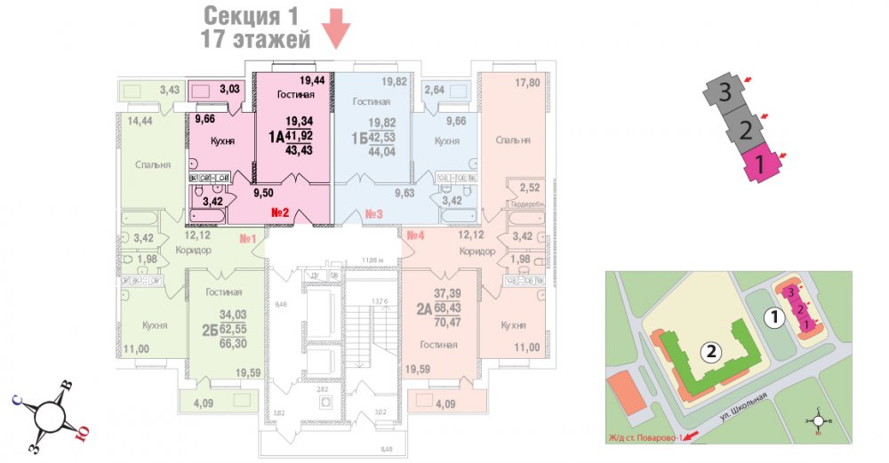

Помогите с советами. 1 к. кв- 43,43 кв.м. Молодая семья, состоящая из трех чел (ребенок новорожденный). Нужно сделать перепланировку. Вместо кухни сделать спальню, а гостинную совместить с кухней. Можно ли с кухни трубы протянуть в гостинную и как лучше это сделать? может втопить трубы в пол? квартира на данный момент без отделки. И если есть другие предложения в ремонте и в перепланировке, то буду благодарна.

Официально переносить кухню в  жилую комнату разрешено только на первом этаже.
А без согласования на свой страх и риск вы можете делать что угодно…
ЗЫ
Я бы предолжил оставить как есть, и рассматривать данное жилье как временное.
Подрастет ребенок — купите побольше.
