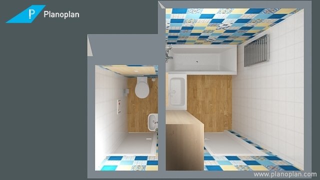

Всем добрый день.
Планирую ванную комнату и туалет в новостройке. Сейчас у нас в туалете висит нагреватель. Пользуемся им пару раз в год. Вот и думаю стоит ли его вешать в новой квартире? Пока решила его оставить и планирую санузлы именно с нагревателем. В туалет вешать его не хочу, по той причине, что туалет и без того маленький. А хотелось бы еще установить небольшую раковину. Вот и пришла мне идея спрятать нагреватель и стиральную машину с вертикальной загрузкой в шкаф. Столешница под раковину получается 75-80 см. Вроде бы не мало, но мне кажется будет не удобно включать душ и кран в ванную. Как считаете, оставить все, как я "напланировала" или что-то поменять?

Здравствуйте, Татьяна!
Очевидно, что колонна с размещаемым в ней оборудованием не сомасштабна вашей ванной комнате и явно загромождает и без того небольшое пространство.
В связи с этим решение следующее:
1. Стиральную машину под раковину/рядом с раковиной(в продаже существуют компактные раковины, предназначенные для установки над с.м.)
2. Водонагреватель над бачком в санузел во встроенный шкаф с зеркальным фасадом, визуально расширяющим пространство от стены до стены. (Глубина водонагревателей варьируется от 250мм по глубине) Все коммуникации будут не видны.
В итоге получаем стильное, эргономичное, функциональное и не загромождённое пространство обоих помещений.
P.S. Почему не хотите объединить?
Если боитесь, что будет неудобно пользоваться смесителем и душем в ванне, переставьте его на середину длинной стороны ванны.

Здравствуйте, Евгений.
Спасибо за ответ. Вы подтвердили мои сомнения по поводу шкафа.
Но проблема еще в том, что стиральная машина с вертикально загрузкой. Будь она неладна. Но купить новую не сможем, и так расходов предстоит много. Вот и думаю куда ее пристроить. А так конечно нравится когда раковина и стиральная машина под одной столешницей.
Объединять санузлы не хотим. Нас 2 взр + 2 детей + кот. Очередь будет выстраиваться. Да и ванная не особо маленькая — 3,7 кв.м
