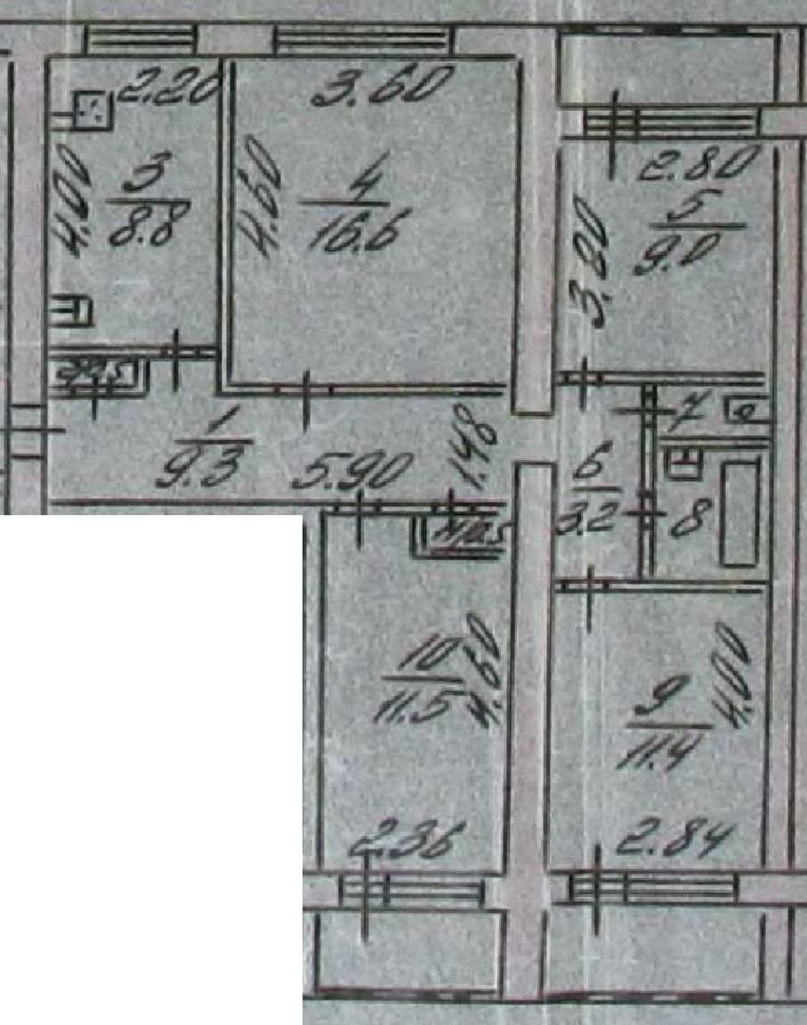

Помоги пожалуйста с планировкой квартиры. Проживать будут 3 человека, 2 взрослых и ребёнок. Подумываем о кухни-гостинойи объединённом санузле. В санузле сушильная и стиральная машина должна быть.

Я бы сделала такой вариант
В туалете и в ванной можно шею свернуть, никакой эргономики.
Спасибо за вариант, не хотелось бы уменьшать площадь кухни
Не стала бы делать объединенный санузел со стиральной и сушильной машинами, по мне это нагромождение кучи всего.
Перенесла бы унитаз в ванную комнату, а в помещении туалета устроила бы стирально-сушильную прачечную. Там еще и хранение всякого стирально-мыльного, и швабер-подметалок получится организовать /вот зачем всё это впихивать в помещение, в котором умываются.../
Ни никакой работы по слому стен.
Когда санузел и так не сильно большой, поэтому объединение. Перенос на кухню, коридор не рассматривается. Швабры и подобное можно хранить на лоджии.
Спасибо за вариант
Екатерина, увеличила ширину су за счет уменьшения ширины коридора.
Спасибо за интересное решение, про стену в ванной даже не думали
В прихожей не поместится даже один человек, коридор 900х2500 не соответствует нормативам, в санузле можно получить увечья, не использованы лоджии... Перепланировку - на мусорку.
Ваш вариант можно?
Для собственницы, собирающейся хранить швабры на лоджии? Не вижу смысла. -)
Тогда считаю ваши осуждения других предложений не корректными. Впрочем, вы за этим только тут на форуме.
Некорректными (5-й класс).
Патрон, совсем плохо, осеннее обострение?
Прихожая: 2280*1800, 2280-600 (шкаф) - 400 (пуф/тумба) = 1280 = все члены семьи одновременно могут одеться/ обуться.
Коридор: 2750*1000 - соответствует нормативам, если, конечно, не выдумывать свои.
В вашем случае, действительно, до приезда медиков, от похода в су лучше воздержаться, в противном случае, не спасут... ))
Екатерина, рада помочь!
Не хамите и кончайте дурить собственников!
Хамите здесь только вы, я лишь констатирую факты.
Единственно грамотная перепланировка.
Устройство дверных проемов: согласуемо и тех. исполнимо.
Вы что то говорите про нормы, а сами делаете проём в несущей стене, гениально
Екатерина Моисеева уже сдриснула, вместе со швабрами? -))
