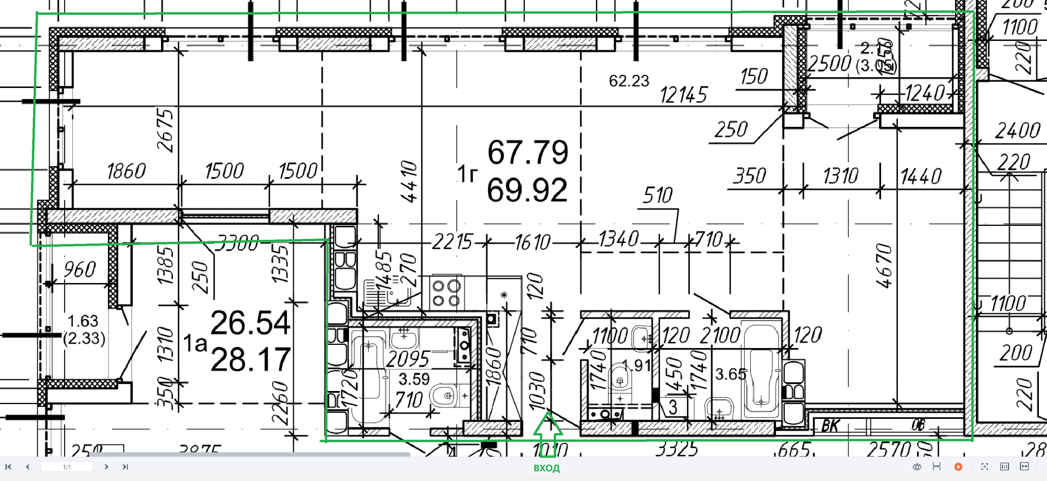

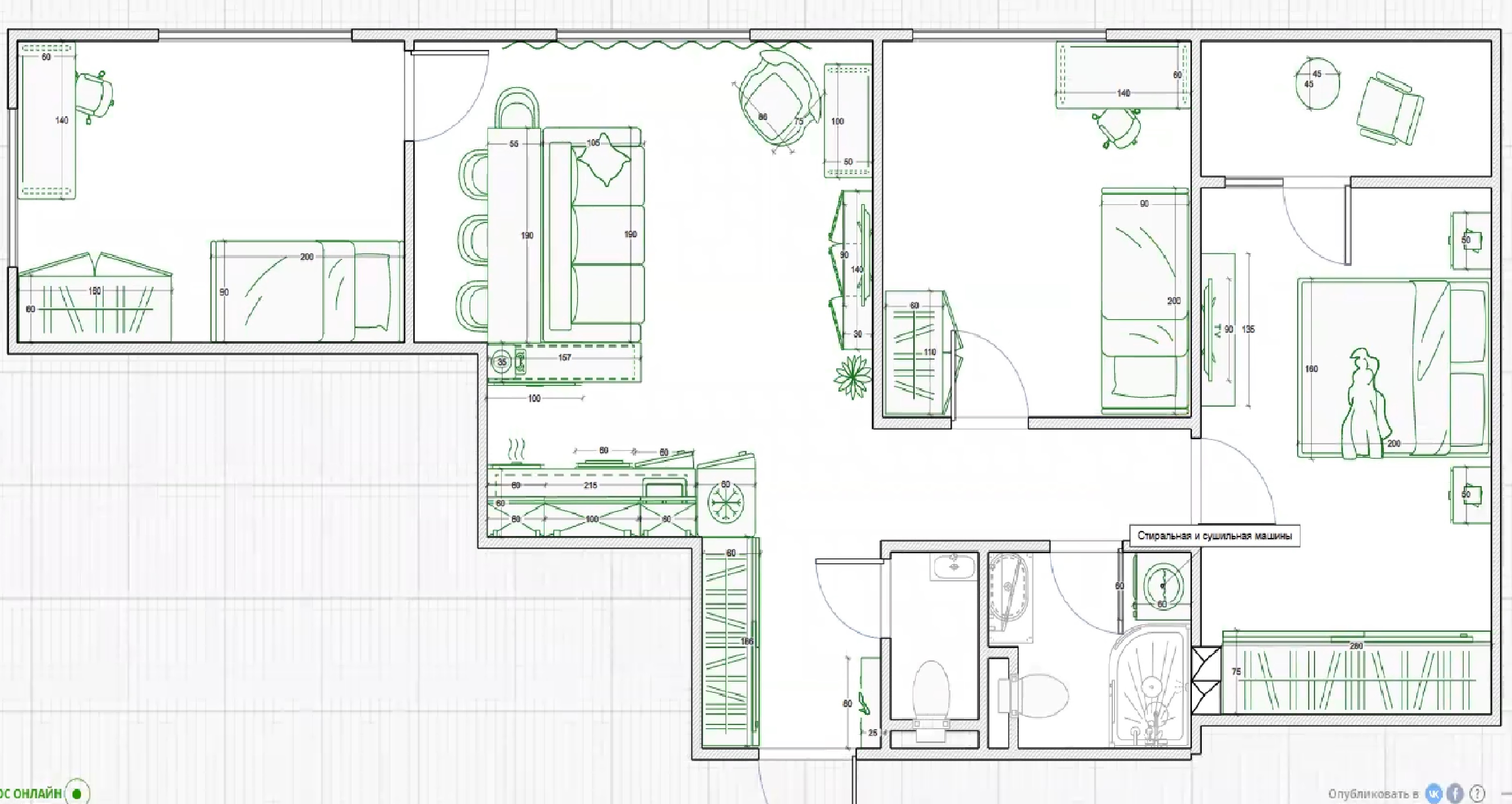

Здравстуйте, уважаемые форумчане. Помогите решить вопрос с планировкой квартиры в новостройке. Нужны 3 изолированные спальни (для двух разнополых детей и родителей), кухня-гостиная. Кваритира сдается без отделки, из стен - только санузлы, окна - в пол, 19 этаж, плита электрическая. На данный момент наиболее привлекательным выглядит этот вариант. Может есть более удачное решение, но я его не вижу.

Мне в целом кажется, что все достаточно рационально. Из 70 м2 на четырешку - выжали по максимуму ))). Возможно сделала бы в спальне небольшую гардеробную на месте шкафа. Но это вопрос личных предпочтений.
Только не понятен узел, обведенный красным. Что это ?
Про гардеробную я тоже думаю, но боюсь, что будет маленькая спальня.
На кухне параллельно основному кухонному гарнитуру что-то типа узкой барной стойки в качестве доп.рабочей поверхности со шкафчиками внизу.
Мне кажется очень узко будет между двумя ll кухонными фронтами. Там же всего 173 см...
Сделала бы только поверхность вдоль дивана так, чтоб хозяйничающему не кухне можно было бы за нее присесть, а не обегать диван каждый раз.
Что не поместится в зоне кухне - посуда, например - под тв отправить.
Там около 80 см получается. Для одного готовящего человека вроде нормально, я на нынешней кухне прикидывала.

Это безграмотная планировка: холодильник "оторван" от общего кухонного ряда и приставлен к дивану; обеденный стол перекрывает ТВ; вход в детскую - у черта на куличках; собраться семье в гостиной фактически невозможно; проходная прихожая - земля по квартире...

Прихожая здесь иначе не выходит, тем более у входной двери около метра для грязной зоны. И с детской - иначе не выйдет, делать в левой комнате спальне, мне кажется не очень удачное решение: она узкая (267 максимум), около 10 кв.м, даже шкаф нормальный не станет. А комната с балконом - самая тёмная, доя ребёнка тоже не лучший вариант

В вашем представлении "иначе не выходит", на самом деле, все помещения можно организовать должным образом.
Как?
На самом деле никак. Патрон вам предложит сделать кухню-гостиную с круглым диваном и без обеденного стола в центральной части квартиры с двумя окнами и там же отделить стеклянной перегородкой спальню. А, еще объединить санузел, для четверых это же лучшее решение! И, естественно, за это придется заплатить, бесплатно он только языком чесать может

Такой вариант я прикидывала, но как-то сомнительно: в таком случае для гостиной остаётся фактически узкая длинная часть (2,6 на 4,7)🤔
можно поменять местами диван и ТВ, перегородка будет совсем короткой (прикроет только мойку) - но тогда окно в пол перекроется диваном
