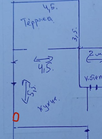

Здравствуйте. Помогите спроектировать кухню-гостиную.
Хотим кухню не сильно большую(красный кружок это выход для отвода воды), холодильник, морозильную камеру. Стол(раздвижной) и четыре стула.
Диван большой( возможно Угловой), телевизор( возможно на стену его или же на тумбу с местом для хранения)
Внутренних стен пока что нет, но на сл. неделе уже будут возводить. Думаем передвинуть стенку увеличить кухню на пол метра, забирая от спальни. Т.е будет 6*4,5
не могу придумать как лучше спроектировать. Хотелось у стены где котельная диван, а напротив окно и не поставить( повесить) телевизор
Кухню думала делать как заходишь слева сразу.
Выложите план квартиры застройщика (БТИ). Кто будет проживать?
Самодеятельность выйдет вам боком - угробите квартиру.
Лидия, нужен план дома.
Схематично так - диван у окна напротив ТВ, линейная кухня, стол между кухонным фронтом и диваном.
А разве не практичнее /и проще/ сделать вывод воды для кухни от котельной? Я бы тогда на входе в помещение расположила бы гостиную с диваном и ТВ, возле котельной кухню, возле выхода на террасу /и возле окна/ обеденную группу. По мне тогда бы и проще все, и практичнее, и логичнее...
Если кухню делать как заходишь - слева, то надо сдвинуть вход на 70см к котельной для того, чтобы кухня встала по стене
