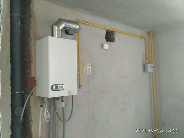

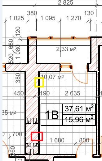

Добрый день. Помогите распланировать пространство на кухне. Необходима мини-кухня и мини-гостиная ) Добрый день. Помогите распланировать пространство на кухне. Необходима мини-кухня и мини-гостиная )На кухне необходим холодильник, варочная поверхность "домино" (на две комфорки (практика показывает, что больше и не нужно, много запекаю в духовке), духовка, рабочая поверхность на 80 см (проверено - достаточно), мойка можно 60 см, кухонный стол (небольшой-для троих) обязательно диван (120-140 см). Все усложняется газовым котлом и трубами по рабочей стене (фото прилагаю).Угол слева от входа 167 см, стена с котлом и коммуникациями - 380 см, стена слева от выхода на балкон - 146 см (сносить ее нельзя, она несущая). Угол справа от выхода на балкон - 30 см. Как рационально расставить нужную кухонную мебель и скрыть в ящик счетчик? Буду очень благодарна за идеи! Голова кипит :)

Я бы сделала так. Детская и спальня максимально изолированы друг от друга. Слева от холодильника пенал с котлом.

Вот если что-то впихивать на кухню, то чертить на миллиметровке все ваши трубы и выступы, и прикладывать. и так по всем стенам. потому что толку с общей длины стены, если неизвестно, где именно проходит труба, на какой высоте все висит. Где батарея, где трубы к батарее.
Ollllll нарисовала единственно возможный вариант впихивания сюда дивана, но надо понимать, что вплотную к стене с окном вы его из-за труб не поставите. И получится ли впихнуть холодильник между котлом и диваном, непонятно.
Насколько у вас получится убрать подоконный блок, чтобы поменять местами окно и балконную дверь, непонятно. Если получится, то можно попробовать впихнуть кухонную лавку (не диван, нет у вас столько глубины, если будет 70-80см в углу после переноса балконной двери, вам повезло) на противоположную от котла стену.
Мини-кухня. Диванчика на проходе не пугайтесь. Из-за небольшой высоты он "съедает" меньше пространства, чем стол. На плане диван 180 см. Неясна цель использования дивана, диванчик подлиннее и поуже, в такой расстановке, будет предпочтительнее диванчика покороче и пошире.
Вопрос:  восхитительные желтые трубы можно перекрасить в цвет стен, или в какой-нибудь другой цвет?
Доброе утро. Спасибо, цель дивана посмотреть кино вечером или в выходной удобно расположившись. Спать каждый день на нем никто не будет, поэтому раскладываться он будет крайне редко (так что вариант подлиннее и поуже вполне имеет право на жизнь). Схожу нарисую мелом такую расстановку, посмотрю удобно ли передвигаться)
Да, трубы можно перекрасить, главное требование газовщиков, чтобы к ним был свободный доступ. Например у моих родителей в доме газовые трубы белого цвета и претензий от газовых служб за 30 лет ни разу не было.
Желтые газовые трубы действительно восхитительны ! Я бы их не перекрашивала, а построила весь дизайн вокруг. По сравнению с тем, что здесь обычно показывают эта стена прям произведение искусства !

Слева от входа : холодильник 60 см + бутылочница 20 см + угол 88х88 см, на него ваше домино. Итого 168 см. По стене : 88 см + тумба 60 см + мойка 60 см. Итого 208 см. На диван остается 170 см.

Из-за газовой трубы диван к левой стенке не придвинуть. Если я правильно поняла, газовая труба идет до пола.
Доброе утро. Да, газовая труба идет до пола. Расстояние от трубы до стены 15 см, я меряла. В данном случае диван просто вплотную к стене не придвинется. К тому же на стене 146 батарея, но она смещена ближе к выходу на балкон, т.е. от трубы до батареи свободного пространства хватит для дивана.
Ну так «заказ» был на диван в 120-140 см, а там > 170 остается. Так что вроде все проходит. Между стеной и диваном можно маленький журнальный столик запихать, ему труба мешать не будет.

При условии, что диван 140, для кухни останется угол 165х240...вполне нормальное пространство...нужны размеры котла и его отступ от угла и пола...тогда можно будет подумать, что делать...
Добрый день. Сегодня померяла: котел висит от пола на 138 см, отступ котла от угла 80 см.
