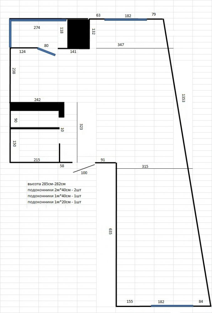

Помоги с планировать хочется сделать 2 изолированные комнаты и кухня-коридор-гостиная.

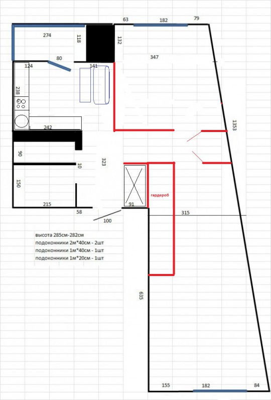

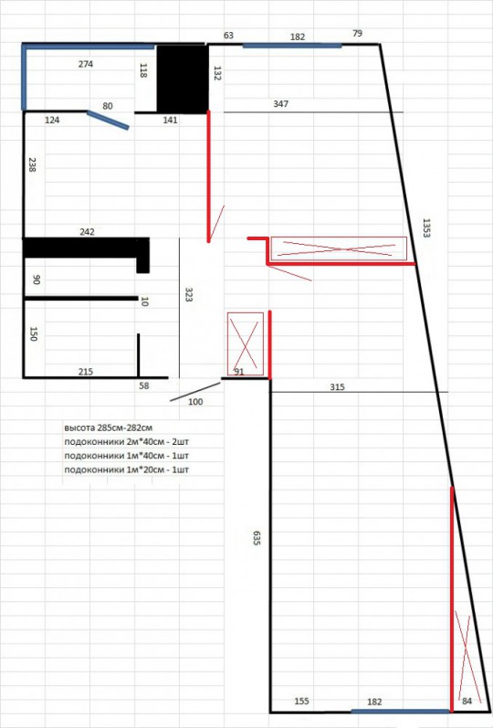

Может гардероб сделать по правой стене в виде трапеции шириной 2 м — получится гардеробная с дверью в спальне, а то комната очень вытянутаяда и шкаф в коридоре станет больше, его даже можно открывать из др комнатыа дверь в комнату, граничущую с кухней, лучше передвинуть левее в конец, чтобы не получилось 2 двери напротив др дри мне каажется нужна дверь на кухню а то входная оч видна...
Спасибо. но хотелось бы по меньше коридоров. что бы функционально использовать все пространство.
я и написала как сделать коридор меньше некуда
