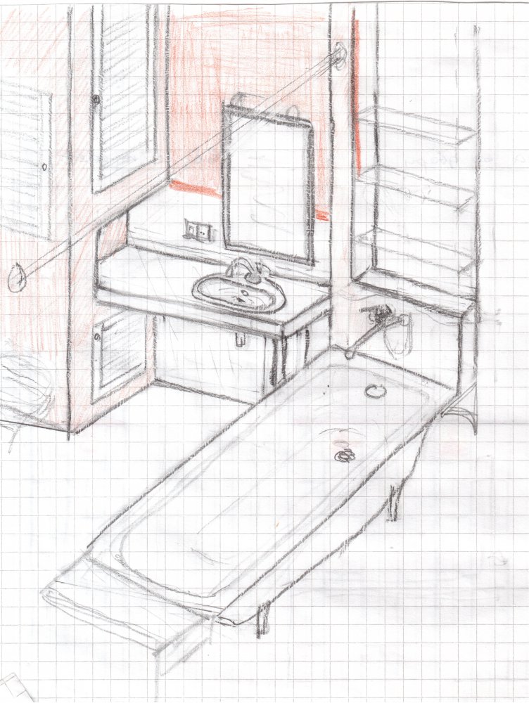

Здравствуйте,
Насмотрелась здесь на такие красивые ванные, кое-что попыталась скопировать. Но насколько это реализуемо, удобно? Извините, картинки в тетрадном редакторе )))
Санузел (220*270), стояк далеко от стены (по коробу 80*60), три стены пазогребень (8см), напротив двери кажется газосиликат. Нужны ванна (170*70), унитаз, раковина на большой столешнице (всегда мечтала) и стиральная машинка (60*40, с фронтальной загрузкой).
1. Можно ли разместить унитаз под углом 90 к стояку или будут проблемы со смывом? Есть ли какие-нибудь нормы сколько с боков отступать?
2. Можно ли впихнуть накопительный водонагреватель в нишу 60*45, где 60 - газосиликат?
Спасибо

1. Можно. Смываться  будет.
2. Можно. Даже рыхлое основание можно дополнительно усилить готовой монтажной оцинкованной пластиной с дырочками, распределив нагрузку на десяток саморезов.
я бы СМ ставил люком к ванной и боком к бачку унитаза.
Если в коробе над столешницей будет висеть бак, то столешницу крайне желательно делать с расчетом на нагрузку в вес одного человека.  Бак не вечный — его придется менять или ремонтировать.
