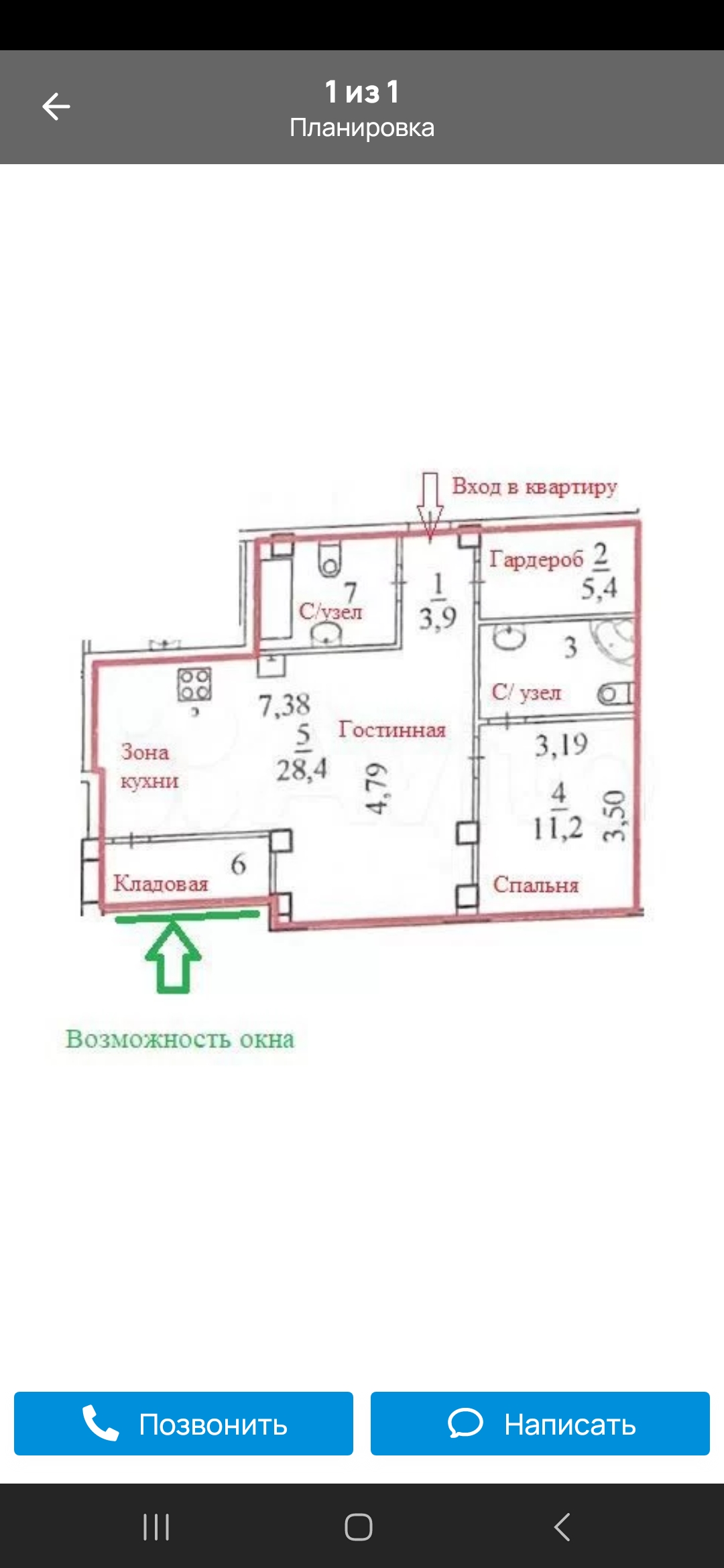

Возможно ли сделать перепланировку так, чтобы было комфортно семье с 3 детьми? Чтобы у всех была своя комната, в идеале. Готовы отказаться от кладовки (там возможно сделать окно)и 2го сан узла. Плюс ко всему в квартире потолки 4 с лишним метра, что с ними делать? Общая площадь 64 метра, 2 этаж. Черновая отделка.

Выложите "чистый" план БТИ. "Там возможно сделать окно" - это о чем? Дети какого пола и возраста?
В помещениях спальни, санузла, гардеробной и зоны кухни занизить высоту потолков до 2м 20см, таким образом над этими помещениями образуются три антресольные зоны для трех детей.
в спальне не получится там панорамные окна
Так и окно ведь тоже можно поделить...
Дарья, я бы на вашем месте посчитала стоимость вложений в преобразование этой двушки, высокие потолки > 4м + окна - это только плюс при больших площадях помещений,  возможно, проще и дешевле окажется купить 4-х комнатную.
Если же иной вариант невозможен, то выложите план с линейными размерами помещений, дв. проемов, окон, напишите возраст, пол детей.
Объявление еще висит, значит помещение еще в продаже (сомневаюсь, что это квартира, судя по фото и двум входам больше похоже на коммерч.недвижимост).
Я бы не стала брать ее для жизни с тремя детьми.

Интересно, как это «возможность окна»? На уже готовом фасаде ? Что ж его сразу то не сделали ?
