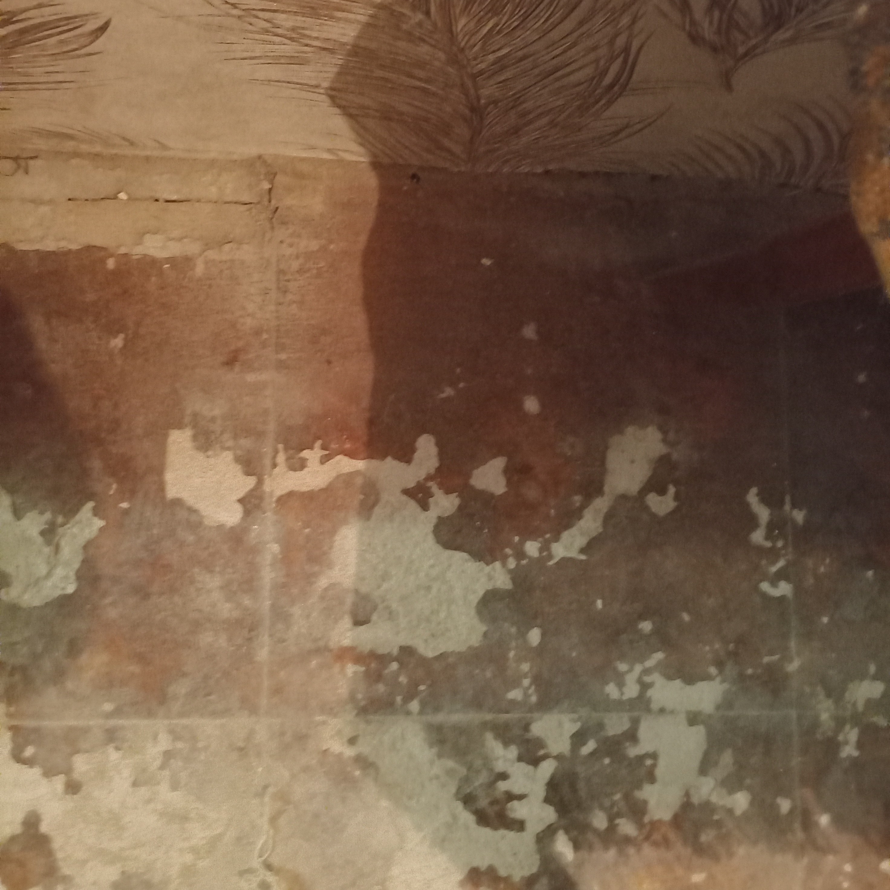

Нужен совет,хочу выровнять пол под керамогранитную плитку,сняла старую плитку СССР а под ней видимо бустилат.снять его проблемно.можно ли прямо на него грунтовать и стяжку из цпс залить? И ещё пол имеет уклон от 1.5 см до 0.чем выровнять лучше цпс м300 или наливной пол или сразу на плиточный клей?
Если бустилат держится мёртво и не отходит кусками, то можно не выковыривать до основания — просто хорошо зачистите поверхность шпателем, уберите пыль, прогрунтуйте нормальной бетоноконтактной грунтовкой с кварцевым песком, чтобы сцепление было. Дальше для выравнивания лучше не плиточным клеем (он для другого), а тонкой цементно-песчаной стяжкой М300 или наливным полом — зависит от перепада. При уклоне 1,5 см наливной пол будет удобнее: зальёте и он сам ляжет ровно, главное по маякам пройтись и не скупиться на грунт. Если перепады больше или основание гуляет, тогда ЦПС по маякам — надёжнее и дешевле.
