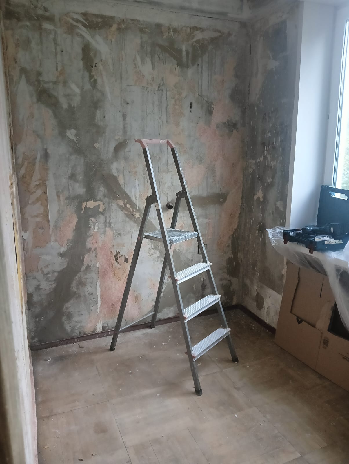

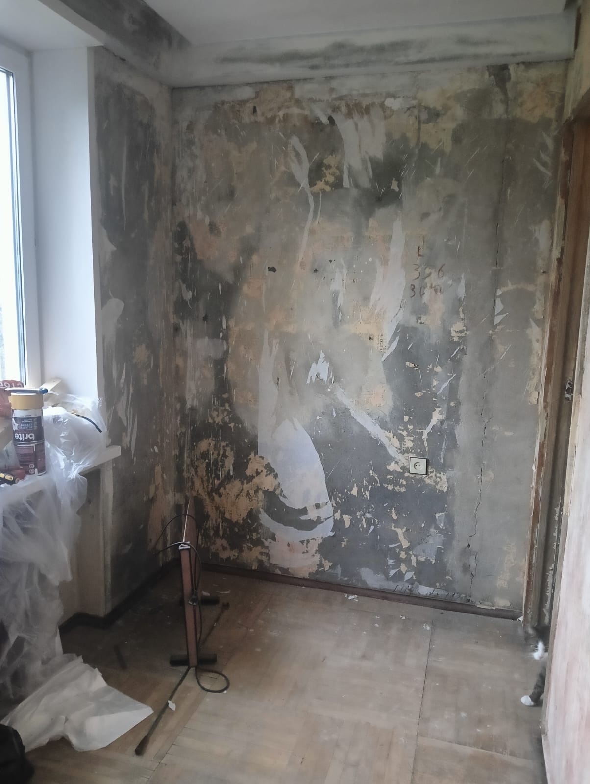

Добрый день!

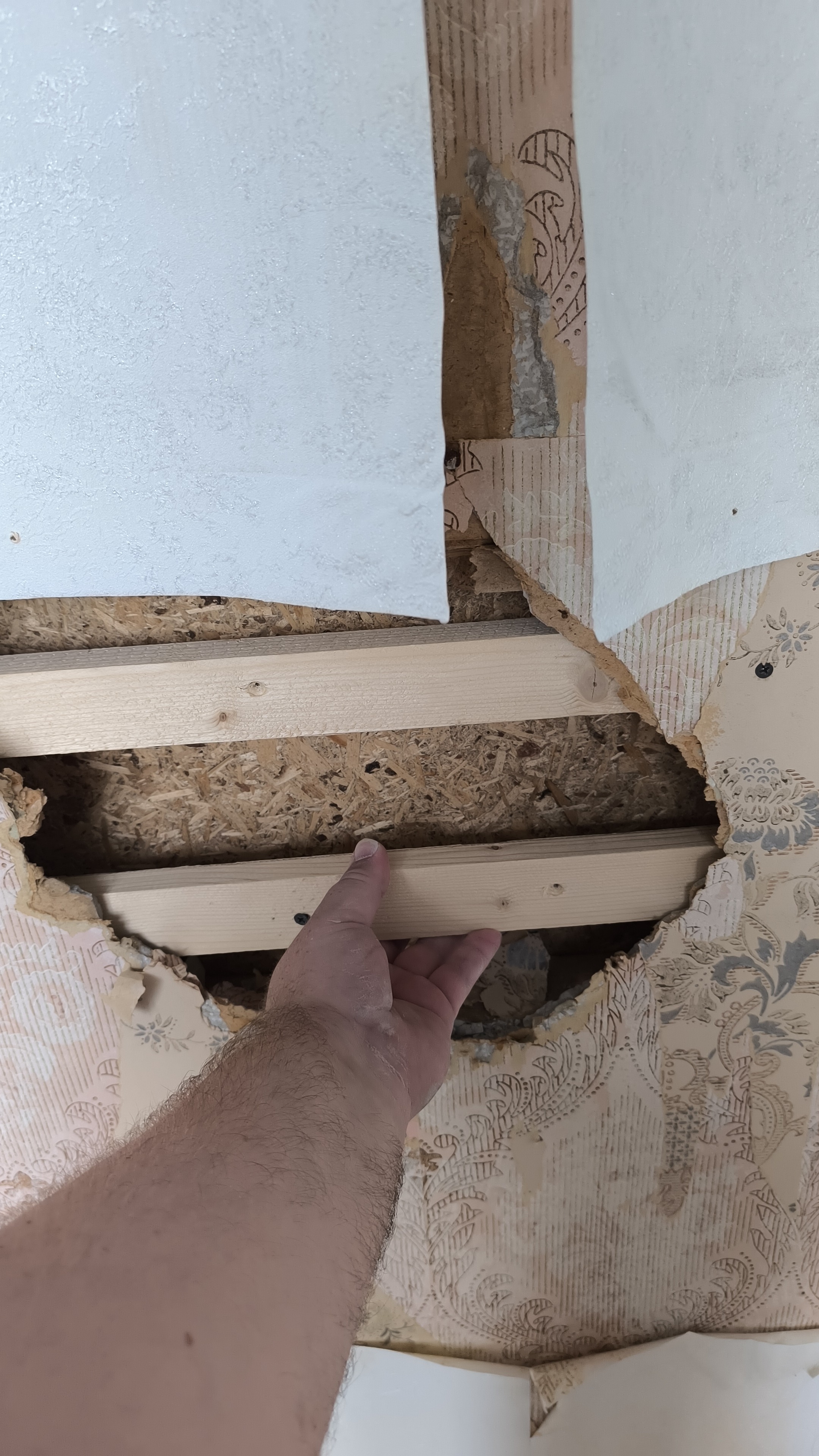

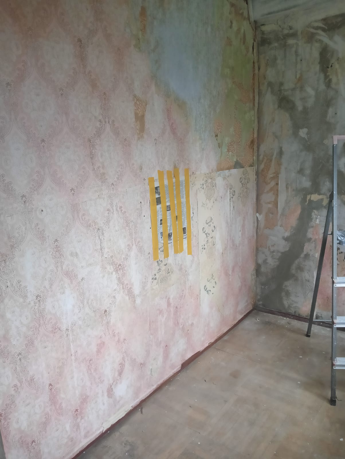

Делаем ремонт в небольшой комнате 5 м2 в староц хрущевке. 2 стены бетонные кривые, местами бетон посыпался, образовались дырки, углубления. Одна стена межкомнатная фальшстенка, выполненная из советского гипсокартона и осб фанеры, в середине стены была дырка, усилил ее деревянными рейками и заглушил внутрь кусками гоырированного картона, обклеил газетами.
Подскажите пожалуйста человеку, которыц ничего не понимает в ремонте... Зотим обои клеить, что делать с этими стенами? Шпатлевать? Штукатурить? Можно ли на гипсокартон и газеты наносить шпатлевку? Как поступить?
Газеты лучше снять,от штукатурить,а ГКЛ можно  лучше новый купить.
Бетонные стены лучше штукатурить, чтобы выровнять дыры
