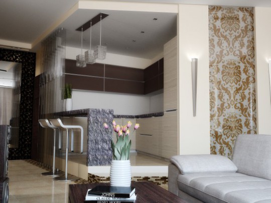

Планируется сделать вот так, чтобы отделить кухню от гостиной. Кухню перенесли в коридор.
Тогда выкладывайте также как кладут кирпичи — раствор снизу, раствор сверху, раствор по бокам.
