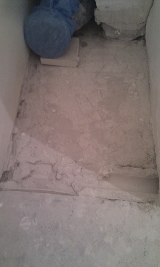

Здравствуйте! На первом фото особо волнующий пол - это туалет, где проходят трубы (в дальнейшем, это будет скрыто коробом).

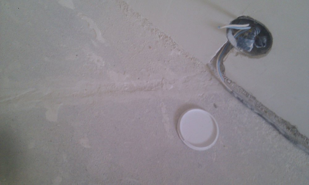

Остальные фото - это общее состояние пола в квартире: где-то небольшие вмятины и швы соединения плит, где-то последствия проводки.
Стяжка от застройщика.
Вопрос: какой смесью лучше заделать явные углубления (как в туалете в первую очередь)?
Перепада пола нет, только внешнее состояние смущает.
Можно М300, или самовыранивающейся залить/затереть?!
Пескобетон типа М300 и т.п. не имеет достаточной адгезии (приклеиваемости). Даже в штробу не нужно М300 — держаться не будет, отлетит.
Такие вещи лучше исправлять наливайками или плиточным клеем.
Перед этим обязательно отковырять и отчистить все, что ковыряется, обеспылить (в идеале пропылесосить) и загрунтовать грунтовкой глубокопроникающей. Только после полного высыхания грунтовки можно начинать выравнивать.
В штробу можно 1 к 1 песок с клеем.

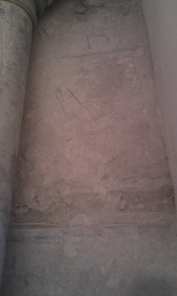

Начала ковырять, пылесосить и выметать… Крошится ужас, видна пленка стяжки.
Вот что получилось: откопала даже какой-то желоб, ведущий в вент.короб.
Если это заделать плиточным клеем, а потом разровнять наливайкой?! крепко будет?!

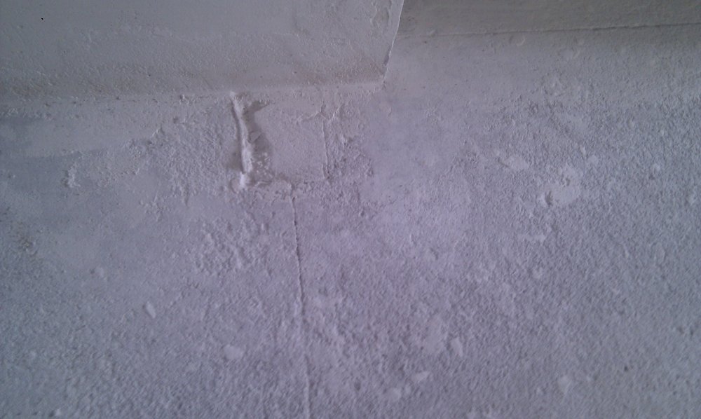

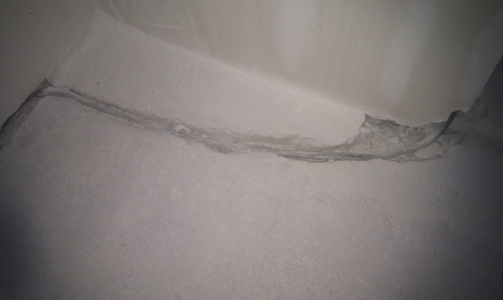

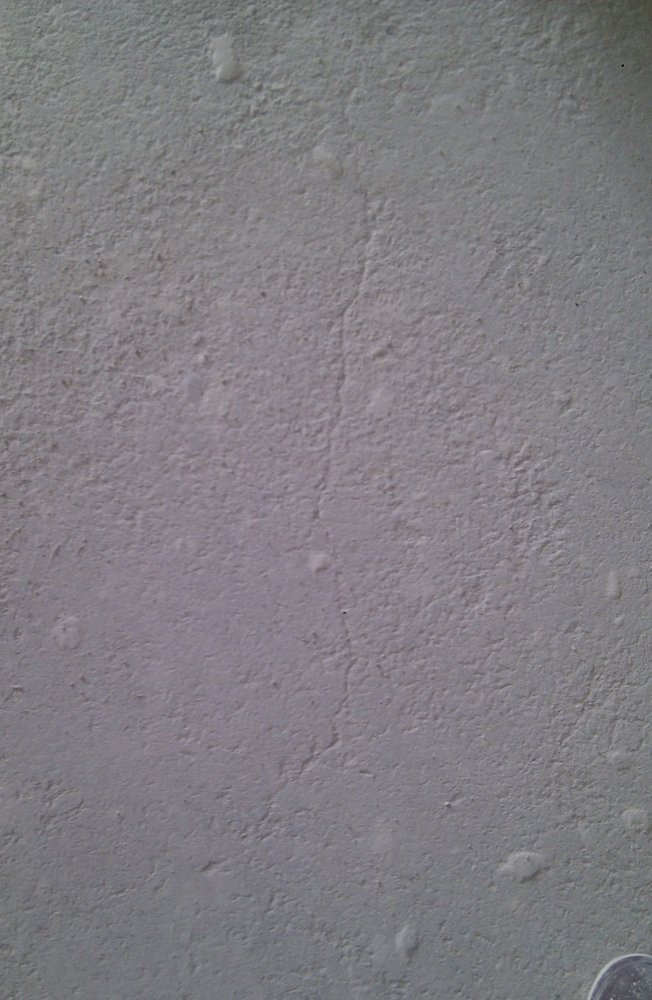

На такой пол, как на 3-ей фотографии автора можно стелить линолеум/ламинат? Или надо обязательно чем-нибудь выровнять?
Если вы имеете ввиду трещину, то трещины в стяжке не всегда являются проблемой.
Если стяжка вдоль этой трещины не бухтит и не шевелится, то переживать по ее поводу не стоит, она не повлияет ни на укладку ни на эксплуатацию напольных покрытий.
При этом, если уровень и плоскость стяжки в норме, то можно ничем больше не выравнивать.
Но если стяжка по этой трещине шевелится, то выравнивание не поможет — верхний выравнивающий слой вовторит все трещины основания.
Тут два варианта — демонтировать и делать стяжку заново либо отремонтировать (связать) трещины, как, например, описано тут - http://profipol.dp.ua/remont/
Трещину, небольшие бугорки. Судя по нашей стяжке, так там преимущественно песок. И я опасаюсь, что в процессе эксплуатации появятся ямки, а на линолеуме их будет очень хорошо видно.
