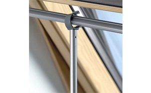

Всем доброго времени дня! Подскажите как изготовить телескопический стержень для открывания мансардного окна своими руками? Имеются три мансардных окна. Расположены высоко, открывать их на данный момент можно только со стремянки. Может кто-то сталкивался с таким вопросом. Окна vilux gzl s06. Есть конечно от фирмы производителя, но мне кажется цена завышена. Да и сразу предупредили, что по доставке они могу идти до 3 месяцев. На фото оригинальные от фирмы vilux. Заранее спасибо за советы!

Спасибо за оветы! Как раз саму палку вариантов, как вы и написали достаточно! А вот как изготовить сам наконечник, чтобы его можно было легко вставить открыть окно, а потом убрать. Дело в том, что окно открывается за ручку следующими движениями: потянуть на себя и немного вниз, откроется замок, а потом уже открывать само окно. Вот и дело в том, что я боюсь, что наболдашник не будет фиксороваться и будет постоянно слетать.
