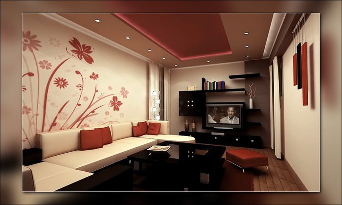

Подскажите как сделать такую картинку самому без заказа фотообоев
24 Февраля 2012 в 13:50
8 734 *
Понравилась картинка а как ее сделать не знаю, подскажите
можно найти подобную картинку в инете, скажем на сайте allday.ru
скачать, отнести к любому дизайнеру, чтобы он сделал ее по вашим размерам, потом оттдать графический файл в печать (в рекалмное агентство или типографию) — могут напечатать на пленке либо трафарет — а вы его уже затем раскрасите, либо уже готовое изображенее вырезанное на плоттере, тогда останется только наклеить.
нарисовать
меня интересует вопрос самому как нарисовать и какими материалами можно это сделать
попробуйте сначала простым карандашом а потом раскрасить акварелью, и сверху лаком каким нить покрыть, прозрачным, можно еще гуашь попробовать
а можно все это дело распечатать на обычном принтере с помощию программы ProPoster
она разбивает картинку на фрагменты формата А4 которые потом нужно просто между собой склеить
А я делала так:
Рисуешь какую-те-надо картинку на обычном листе А-4,  вырезаешь, приклеиваешь прозрачным скотчем на стекло ( у меня было стекло от серванта), гасишь яркий свет  и  настольной лампой через получившийся "витраж"  высвечиваешь тени на стену. В зависимости от того под каким углом ставишь стекло тени причудливым образом изменяются. Ставишь ровно ( например на один стул, на другой рампу, скотчем  кой-где  прилепляешь, чтоб не навернулось) — и рисуй себе на стенке простым карандашом. Тени  расплывчаты, но  контур понятен и перенести рисунок на стену  сохранив пропорции - получается, Это не с листа рисовать.  черновик нарисовала- раскашивай акриловыми красками
Скачать подходящий векторный клипарт. Растянуть в Сorel до нужного размера. Обратится в рекламное агенство для распечатки изображения на матовой и глянцевой плёнке Oracal, вырезать и приклеить на обои или окрашенную стену. В любой фирме по изготовлению наружной рекламы могут дать консультацию, предложить рисунок, подготовить к печати и наклеить. Это должно стоить дешевле фотообоев.
Самому можно купить самоклеющуюся плёнку Oracal разных цветов в рулоне или остатках в магазинах материалов для рекламы и рекламных агентствах, нанести рисунок от руки и вырезать макетным ножом, приложить на стену для обозначения контура и приклеивать на обеспыленную поверхность, начиная от края рисунка, частично отгибая защитный слой плёнки, последовательно притирая участки по 3-5 см к стене, для предотвращения появления пузырей и складок /требует тренировки/.
Так же можно изготовить трафарет из кальки, любой рулонной бумаги, закрепить на стене с помощью клея временной фиксации /клей для трафаретов/ раньше был "резиновый" клей, скатывающийся после высыхания без появления пятен.
Нанести краску можно с помощью аэрозольных балончиков /автомобильные, декоративные эмали/, акриловых, флуоресцентных красок и паролонового валика или куска поролона.
Возможно изготовление трафарета из самоклеющейся плёнки, при этом нужно проверить основание /покраску или обои/ на "отлипание" трафарета, если после 24 часов плёнка отходит без затруднений, можно использовать такой трафарет для всей площади рисунка.
а я бы стикер или заказала или готовый купила. Есть в Москве компании которые превосходные стикеры делают. Мне оооочень нравится! Наклеил… на стене как влитая. прилепится на века.! ))
