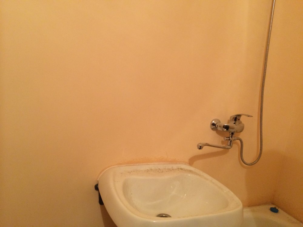

Подскажите, пожалуйста, как разделить один смеситель на два-для ванны и умывальника?
1 Апреля 2014 в 21:35
2 11378 *
Хотим разделить на два крана, для ванны и над умывальником. и сколько по стоимости примерно выйдет? Заранее спасибо)
стоимость работы + стоимость еще одного смесителя
смеситель тысячи три-четыре (если покачественнее)
а с работой ничего сказать нельзя без фото с обратной стороны стены, откуда выходит имеющийся смеситель.
А еще, похоже у вас в раковине нет отверстия под смеситель...
значит + стоимость раковины?  Или вы ее не собирались менять?
Вам правильно выше написали, что цена смесителя+цена новой раковины под этот смеситель. Не на стену же вы хотите кран от умывальника повесить. Ну там по мелочи потянется еще слив например хороший с сифоном, гофра новая или чего-то более эстетичное.
Цена работы — это к вашим местным сантехникам, мы не телепаты. Надо смотреть на квартире что у вас сейчас с водопроводом, и прикидывать, как разводить. Я лично люблю гребенки. , но это не по-быстрому и не совсем бюджетно, зато ОЧЕНЬ удобно и практично.
