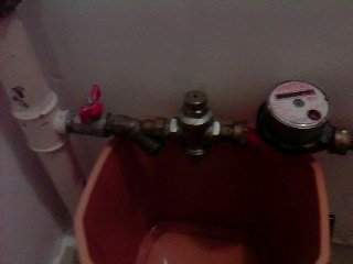

Вчера зашла в ванную и обнаружила на полу лужу. Откуда взялась вода совершенно непонятно - все соединения труб сухие. Потом выяснилось, что отключили воду горячую. Это 18 этажный дом и вода подается из трубы к которой присоединен полотенцесушитель. А утром поняла откуда вода. Горячую воду попытались дать и из этого странного узла (между краном и счетчиком) из верхнего отверстия побежала вода. Причем она бежала и когда кран горячей воды был закрыт и из смесителя лилась холодная вода (ну это понятно что в пустую трубу затекает холодная вода). И вот у меня вопрос: что этот агрегат сломался раз из него бежит вода, и второй вопрос а можно обойтись без этого агрегата (ну нет у меня времени следить за тем что происходит в трубах). Очень прошу подскажите что с этим делать. Сантехник в УК бестолковый аж жуть.
По фото плохо видно, по-этому могу лишь предположить:
1. редуктор давления (вероятность 99%)
2. воздушный клапан (вероятность 1%).
Лекцию расписывать не буду, скажу что в принципе это вещи не особо нужные.
Редуктор давления в принципе нужен если у вас стоят колбы первичной очистки воды. Так же установка редуктора желательна если у вас в доме автономка.  Обычно сантехники ставят редукторы если есть газовая колонка или чтобы выровнять давление на холодной и горячей.
Воздушники обычно ставят в конце контура (на последнем этаже) на стояках. Чтобы их кто-то поставил на вводе в квартиру  - маловероятно.
И то и другое есть в любом магазине сантехники. Заменить может любой сантехник, делов на 5-10 минут.
т.е. если я правильно поняла, то если из этого "агрегата" (из верхнего отверстия) при отключении горячей воды вырывается воздух и вода, а при перекрытом кране горячей воды и включеном смесителе вытекает холодная вода, то этот аппарат сломан? Квартира находится не на последнем этаже, колб очистки нет только фильтр грубой очистки, вода подается централизовано, газовой колонки нет. Дом новостройки и эти аппараты были поставлены сразу.
а не обратный ли это клапан?

и что расстраивает  — дому 1,5 года и этот агрегат сломался, получается что раз в 1,5 года менять его. может он совсем не нужен?
