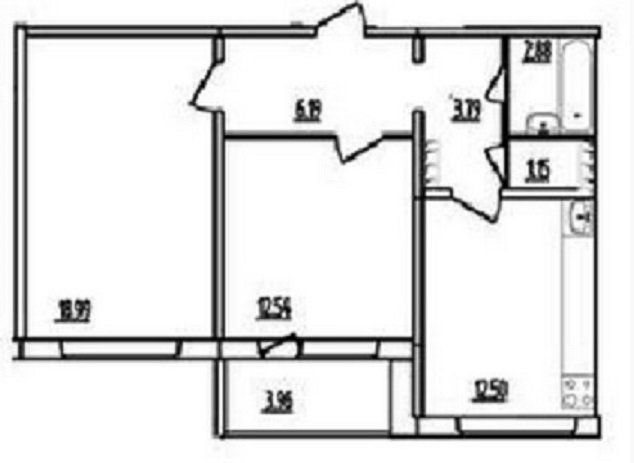

гардеробная -это чулан, в котором есть и шкафы для одежды, и коридорчик между ними. Тоесть нужно в вашей квартирке еще потратить место на доп. коридорчик. Вам это нужно? Просто шкафы меньше места займут. И вещи будут не на виду всем членам семьи. Ничего красивого в обыденной гардеробной нет, там ношеное и многократно стираное все висит. Будете летом смотреть на шубы, зимой на сарафаны. С коридором тоже ничего не сделать, увеличивать его некуда.
Да мне не красоту в обыденной гардеробной нужно было, а просто чтоб вроде как и шкафы и кладовка, чтоб пылесос туда убрать, гладильную доску, чтоб не на виду все было, ну и в спалюнь чтоб это вписалось
Если есть возможность сделать гардеробную, то обязательно надо делать, по крайней мере не будут шкафы загромождать комнату. По мне так, меньше мебели-лучше дышится и просторнее. И вообще гардеробная не для красоты делается, а для удобства и места в ней по всякому больше чем в шкафу. А "ношеное и многократно стиранное" и в шкафу висеть будет.

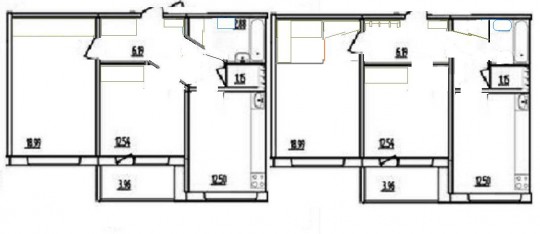

По чертежу непонятно, все ли у вас стены несущие, но скорей всего, да. Но и в несущей стене можно сделать проем, только проблем много, усиливать, согласовывать. Не все такое могут пойти, да и затратно, зато многое можно сделать.
Мне нравится такой вариант! Только я бы еще ванную увеличила за сче коридора, вход в кухню сделать из гостинной, соответственно кухню с гостиной объединить (если стена несущая, то убрать не полностью и укрепить, у меня знакомые так делали). А какая хорошая ванная получится! У вас вход в квартиру маленько не там нанесен, посмотрите на начальном плане. В коридоре, справа от входа можно поставить узкий шкаф для верхней одежды, а в спальне вполне можно сделать гардеробную, т.к. шкафа не будет, комната не будет загромождена. Как-то так! Проблематично конечно, но вполне осуществимо!

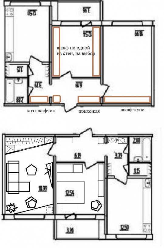

надо точно измерить все простенки, где можно поставить встроенные шкафы, хорошо бы сантиметров по 35-45 в прихожей и под стиралку, и по 50-60см для одежных шкафов, иначе придется выкручиваться с нестандартным расположением вешалок для плечиков, и будет сложнее пристривать всякие крупногабаритные коробки. ниша в маленьком коридорчике — между ванной и прихожей, см. рисунок.
угловая гардеробная мне почему-то ни в одном виденном варианте не понравилась, появился вариант диагональной, с глубиной от 30-40 до 100-120см, можно с боков простенки из ГК, и двери в средней части, раздвижные или распашные.

это же квартира в панельном доме? т.е. без перепланировок. сколько вас жить будет?
в комнате шкаф для одежды, в нише маленького коридора шкаф для стиралки, гладильной доски, пылесоса и бытовой химии.
Да, панельный. Пока нас двое, молодая семейная пара.
Не поняла где именно в маленькои коридоре можно нишу сделать?

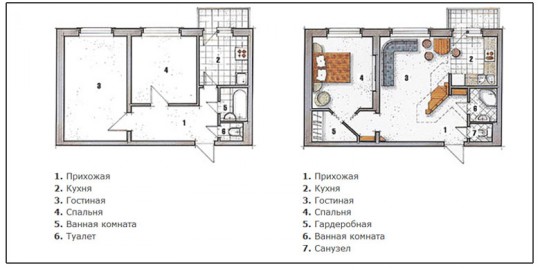

Нашла вот такой вариант с гардеробной, но не знаю не будет ли громоздно смотреться…
Ванну увеличить это хорошо, но вход на кухню через гостинную не очень нужен, т.к в последствии там будет детская комната..
а вход не там нарисован, это я просто тупо нашла картинку в интернете с похожей планировкой)
