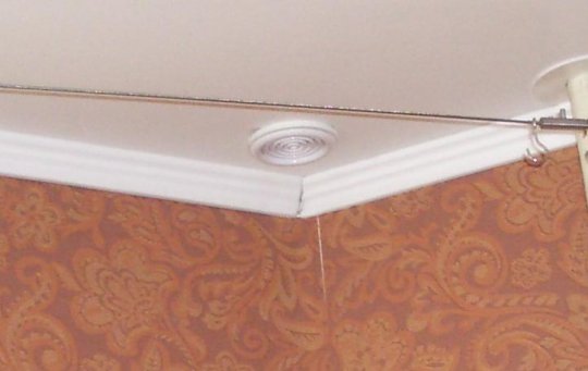

     За рекомендациями  Вам лучше обратиться к изготовителям изделия. У моих клиентов был случай провисания натяжного потолка из-за избыточного давления воздуха между полотном и перекрытием:
Причину пока не определили.
Специалисты сняли полотно, по углам сделали небольшие круглые отверстия со съёмными решётками для снижения избыточного давления воздуха, а затем установили полотно заново.
Возможно, технология такой "модернизации" у фирмы была отработана для подобных случаев, в т.ч. для защиты от залива сверху. Наличие отверстий способствует более быстрому удалению воды и влаги, а, следовательно, более быстрому высыханию  полотна.
   Опасаться появления грибка вряд ли стоит. Для этого необходимо, чтобы поверхность не просыхала  достаточно долгое время. 2-3 дней для образования грибка точно не хватит, а ткань с отверстиями высохнет гораздо быстрее.
