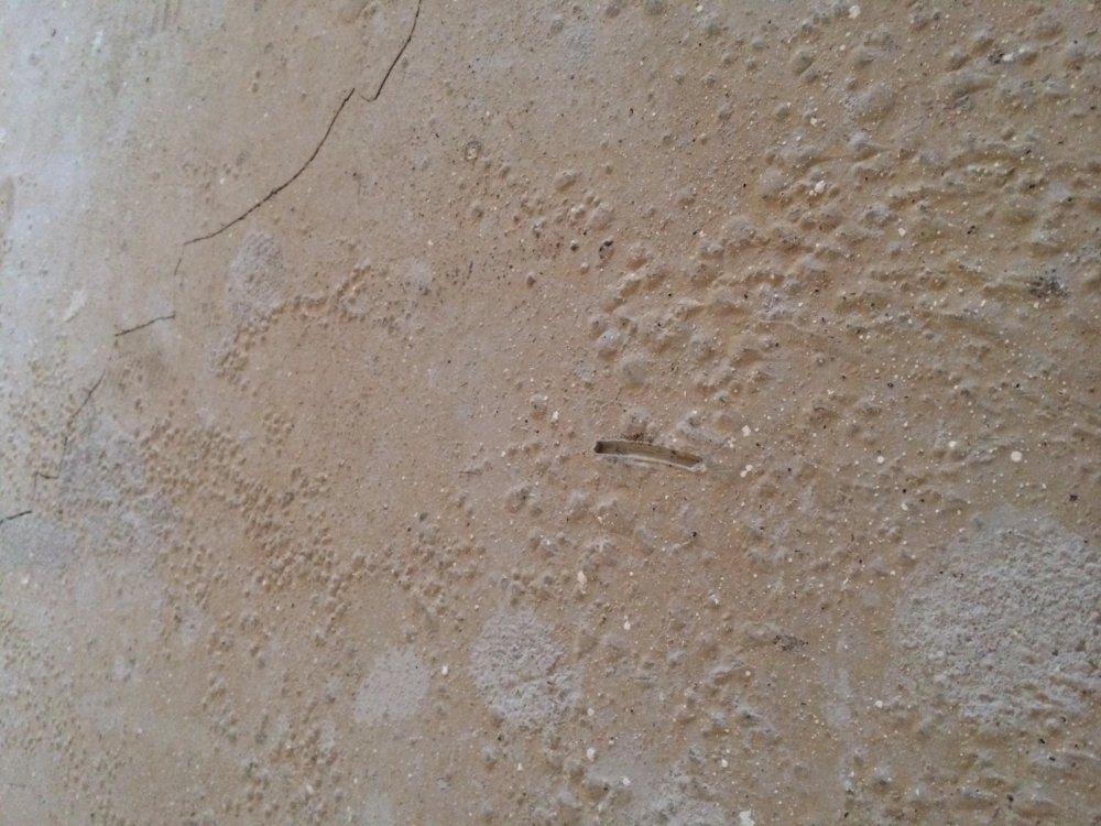

1. отчистить пол. Сбить перфоратором все крупные наплывы (обычно в районе стояков отопления и в углах). В идеале пропылесосить. Если есть щели к соседям - загерметизировать (гипс, алебастр, ремсостав, клей для плитки, ротбанд и прочее подходящее) .
2. купить антиплесень (биозащиту) и промазать весь пол. В общем-то это скорее для профилактики. Обязательно дать полностью высохнуть!
3. прогрунтовать пол любой укрепляющей грунтовкой, оптимальнее розовым влагоизолятором Аквастоп разведенным 1:7 — 1:9. Дать полностью высохнуть (час-два).
4. выровнять пол финишным ровнителем для пола, оптимальнее Плитонитом Р-3 или Ветонитом 3000. Расчет что примерно 1 мешок плитонита на 1,3-1,5 метра, ветонита на 1,5-1,8 метра.
5. выждать полного высыхания, обычно в отопительный период это 4-5 дней, по осени на пару дней больше.
6. стелите подложку и ламинат. Или любое иное покрытие.
Здравствуйте! совет правельный насчёт обработки от плесени, а с остальным я несогласен в плане матерьялов для заливки пола, самый надёжный и испытанный мною наливной пол ивсил тайрод3 могу продемонстрировать в готовом виде если заинтересует
Спасибо большое!)
