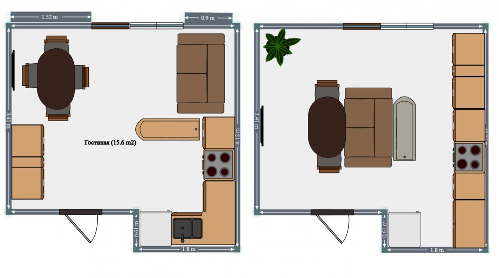

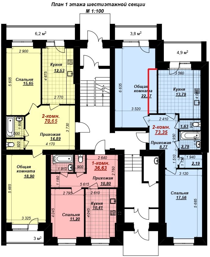

Имеется кухня около 16м2, хочется что бы это была кухня-гостиная. Семья состоит из двоих взрослых и двоих (пока еще) маленьких детей, и так как отдельной гостиной не будет здесь планируется (к примеру) празднование дней рождений. Прикинула 2 варианта: оба варианта предполагают мобильную барную стойку(т.е.она будет на колесиках например и её в случае чего можно будет передвинуть), а правый вариант нравится тем,что в кухонных шкафчиках можно будет спрятать все газовые трубы (они находятся по правой стене вверху). Квартира голубая правая,красная стена - это мы уже расширили кухню за счет комнаты.
И еще,мойка естественно будет в обоих вариантах,просто я не смогла в линейной кухне ее вставить,первый раз планировала онлайн,до этого только на листочке в клеточку))))
Помещение классное. Мне кажется барная стойка (даже мобильная ее версия) — вчерашний день. Задайте себе вопрос — зачем она вам?.. При таком объеме шкафов вам места хватит под все — поверьте я знаю о чем говорю. По поводу выбора одного из вариантов — все неоднозначно. в обоих из них есть плюсы и минусы — хорошенько думать надо.
Я предполагала, что барная стойка будет как бы отделять зону кухни от зоны гостиной, хотелось бы их как-то разграничить.

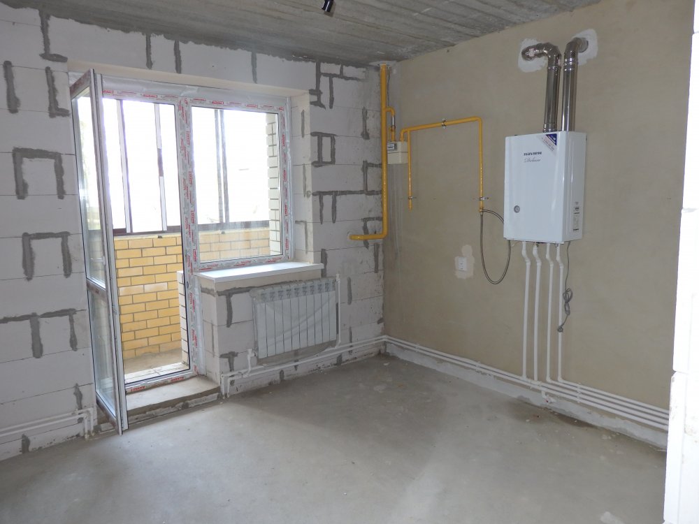

Если остановиться на первом варианте, то будете переносить газовые трубы, счетчик и котел? Мне кажется это затратно.
У меня примерно такая кухня по площади и котёл в таком же месте- тоже хотели барную стойку и диванчик, а потом решили, что только спотыкаться будем. Посмотрите у меня в блоге. Может поможет вам принять Решение. Там правда ещё не все готово, но конфигурация помещения примерно такая.
Да, трубы и счетчик придется переносить, а котел останется там же, его в любом случае в шкаф-пенал будем убирать. Если честно, так не хочется связываться с этим переносом. Поэтому наверно больше склоняюсь ко второму варианту, но в нем смущает что от входа на кухню до стола будет около метра, не мало ли?
