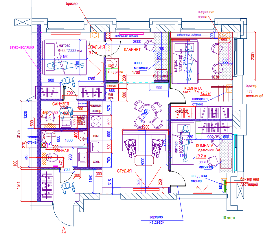

Покритикуйте планировку 70кв для семьи 2 взрослых, 2 ребенка и кот.
5 Декабря 2025 в 09:21
32 1048 *
Добрый день! Оцените планировку, как мы придумали разместить нашу семью на 70квадратах так, чтобы у каждого была своя комната. Подскажите, что можно изменить, улучшить?
Ответы (32)
Выложите план застройщика (БТИ).
Ваша планировка не выдерживает никакой критики, с точки зрения организации пространства и эргономики.
Да, конечно, понимаю ваше мнение. Вот плат от БТИ. Важно для нас при перепланировке - сохранить мокрые зоны, изолированные две детские, изолированная спальня родителей, рабочий стол для компьютера, два туалета, ванная, а не душ, небольшой гостевой диван, раскладывающийся в спальное место, место для кота - скрыть его туалет, разместить лазилки - когтеточки.

Помню вашу квартиру, предложенный вами вариант считаю неудачным. Для 70 м2 на 4-х+кот слишком перегружено получилось, много ошибок. При детских в 10-12 м2 ширина кроватей велика, мне кажется, можно обойтись метровой шириной. Шведские стенки в небезопасном месте - рядом с окном, рабочим столом и ТВ.  Расстояния между предметами крайне малы, травмоопасно, пользование шкафами затруднительно, не совсем понятна кофемашина в «зоне макияжа». Рассмотрите разные сценарии, пути передвижения по квартире, так как сейчас - очень неудобно: транзит в основной санузел через грязную зону прихожей, детские выходят в кухню-гостиную, т.е. режим взрослых должен совпадать с режимом детей.  Элементарная ситуация: вы принимаете ванну, муж - спит, дочь/ сын захотели в туалет, в какой пойдут?
Прежде всего я бы пыталась отделить / доп. шумоизолировать детские от общественной зоны. В данном варианте аналогично вашему - проходная кухня-гостиная, но у детей свой отдельный дальний «угол», рядом с с/у и выходом в мини-коридор + доп.раздвижная дверь в кухню, как мне кажется, улучшит качество жизни всех членов семьи, шум от включенного ТВ, звенящих кастрюль)) не будет отвлекать от чтения книг,  выполнения уроков, мешать сну детей. Спальня адекватных размеров ~13м2, светлая, с удобными подходами к кровати, шкафу, туалетный столик + пуф вместо прикроватной тумбы. Кухня-гостиная  (+ прихожая) светлая, полностью (а не частично) освещена естественным светом, зона гостиной позволяет проводить время всей семьей, принять гостей, обеденный стол d100.
Проходная прихожая - земля по всей квартире; в санузле можно шею свернуть; разорванный кухонный ряд; пролезть в детские и санузел невозможно; спальня и детские - каморки, в которых невозможно жить...

Где "проходная прихожая"?
Как в санузле площадью 2,5 или 4 квадратных метра "можно шею свернуть"?(у меня ванная 2,1и туалет 1,4, и ничего, шея в порядке)
"Пролезть в детские и санузел невозможно" - тебе мало более чем метрового проёма?
10-12 квадратных метра - вполне нормальные стандартные комнаты.

Размеры полученных помещений.
П.с: могу добавить размеры мебели и расстояния, если в этом будет необходимость.

Яна, доброго времени суток! Посмотрела ваши варианты. Начертить под ваш запрос не проблема, но прежде, хотелось бы ряд уточнений - предложений:
1. В шкафу с/у лоток для кота, сверху над лотком закрытые полки. Предложение: все правильно - секцию со стиральной/сушильной машинами разместить в дальний угол, т.е. ближе к коммуникациям, вместо секции «с котом» организовать хоз. секцию для: швабры, ведра, гладильной доски, с полками под быт.химию... (ну не место перечисленному в гостиной, к тому же в шкафу, который перекрывает вид от входа в помещение). А лоток кота (кстати, какая порода? У меня крупный вислоухий шотландец, в предлагаемое вами отверстие в стене точно не пойдет, это ниже его достоинства :)) можно разместить под раковиной в малом или большом санузле на выбор, но логичнее в большом, там места больше. Примеры вставила в план. И еще, необходимо сдвинуть обеденный стол к стене, иначе неудобно пользоваться кухонной техникой, + это основной транзит из кухни в зону гостиной и спальню, каждый раз будете запинаться о стулья. Расстояние от кух.шкафов до стола д. б. не менее 1400-1500.
2. Кровати (в т.ч. текстильные) при размерах матраца 1000* 2000 д.б. ~ 1100*2100, соответственно, двуспальная при 1600*2000 не менее = 1700*2100.
3. Рабочий стол в спальне планируется как компьютерный? Ширины 500 при длине >2700 = ширине стены - недостаточно? Почему его в гостиной нельзя оставить?
4. Кухня: шкаф с мойкой и мусорным ведром =600, пмм=600, шкаф с варочной и выдвижными ящиками под хранение столовых приборов, кастрюль, сковород, сыпучих и пр. на 900 или 600+300. Навесные шкафы на всю длину стены 2100*320. Три пенала по 600: холодильник; дух.шкаф + свч; морозильная камера + кофемашина. Эскиз - развертка ниже.
5. Почему стеклянная перегородка? Предполагалась раздвижная дверь, при закрывании служит доп. шумоизоляцией, прежде всего детских. Вы же м\у спальней и детской мальчика неслучайно нарисовали утолщенную перегородку, как понимаю, она с доп. звукоизоляцией?
6. Зона гостиной для 2-х человек?
7. Из чего (материал) планируете ставить стены?
В целом, если не планируете воспользоваться услугами дизайнера, рекомендую ознакомиться с правилами = нормами эргономичной расстановки мебели, у вас как миним. не соблюден баланс пропорций, очень малые расстояния м/у мебелью. Например, детская девочки: ширина комнаты 3250 - 1000(кровать) - 600 (стол) - 600 (шкаф)=1050 / 2 =525 на проходы, игровая зона отсутствует.
Мое предложение такое. Размеры с учетом отделки.
Размеры помещении
Размеры мебели:
Эскиз-развертка стен кухни-гостиной.

Дарья, спасибо огромное! Как хорошо вы придумали с организацией пространства, доходчиво обосновали, я со всем полностью согласна! Проект у вас получился отличный!!! Спасибо за отзывчивость!
У нас кот породы Бурма, он хоть и немного поменьше шотландца, но тоже думаю вряд ли захочет проходить сквозь стену))) Поставим лоток как вы предложили в ванной под раковиной, там дверь будет приоткрыта для проветривания и у кота не будет препятствия.
На счет рабочего стола в спальне - я работаю почти все время удаленно в ИТ, у меня на столе не просто стильный небольшой ноут, а большой монитор, два ноута, клавиатура, мышка, МФУ, блокноты, провода и тд То есть полноценный рабочий стол. Решила, что в гостиной будет смотреться это захламлено. Также хочется при работе приватности, поэтому комфортнее работать в закрытой комнате. Хотела еще уточнить - что вы предполагаете в детской девочки в углу шкафа? Это макияжный столик с зеркалом? И еще уточните, пожалуйста, в ванной за душем - это ниша в стене для шампуней?

Да, для вашей работы дома желателен отдельный кабинет с большим столом. Подоконники низкие? Нельзя их задействовать, создав единую поверхность со столом?
Да, это туалетный столик, т.к. расстояние от кровати до шкафа небольшое = +/-450, то оптимальным решением будет напротив кровати разместить либо секцию с полками (книги, игрушки...) без дверей, либо туалетный столик, возможно, с меньшей глубиной ~400.
В ванной в нише по полу под уклоном заводятся трубы канализации + трубы гвс/хвс, сверху (над ванной) ниша либо полностью зашивается вгкл, либо частично с возможностью организовать полки под шампуни, в этом случае верхнюю лейку душа нужно выводить на стену 1700.

П.С.: Варианты столешницы увеличенной глубины при панорамных окнах, важна высота расположения импоста (верхний/ нижний) и возможность беспроблемно помыть окно.
