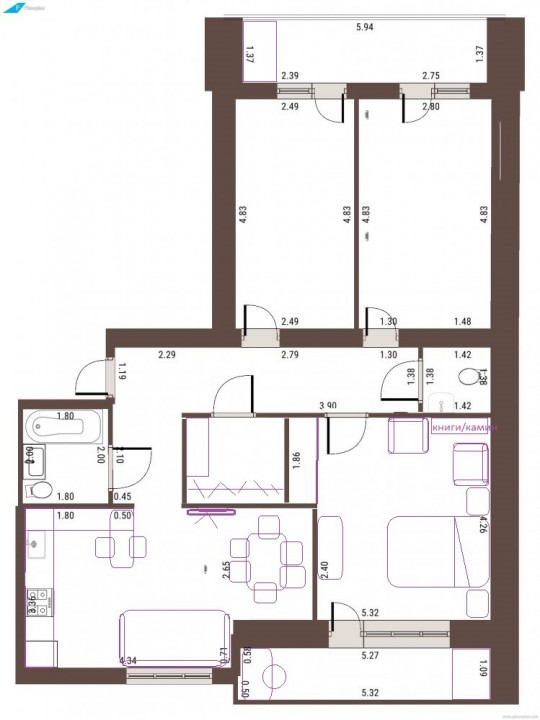

Здравствуйте! Прошу совета по возможной перепланировке квартиры. Смущает отсутствие мест для хранения при входе в квартиру. Семья из 4х человек, 2 сына-7 лет и 7 месяцев, большое количество спортивных принадлежностей (коньки, ролики, лыжи, велосипеды), а также коляска, санки и прочие детские принадлежности. При этом хотелось бы сохранить оба санузла и не загружать гостиную шкафами. Все, что пока удалось придумать, это
1)выделить пространство при входе в комнате шириной 2,85 под гардеробную примерно 1,8*1,8. В оставшейся части разместится родительская кровать размером 1,20*2,20 и пара тумбочек ( на первое время кроватка младшего вместо тумбочек).
2) увеличить площадь большого санузла, оставив пространство напротив для шкафа-купе глубиной 65 см и для дверного проема на кухню. В образовавшейся увеличенной части санузла выделить небольшую нишу со стороны входа для размещения повседневной одежды и обуви.
Буду весьма признательна за помощь.

Всем большое спасибо за ответы. Шкаф напротив ванной в любом случае будет, просто его глубина «ни туда и ни сюда». Рассматривала вариант предложенный Liza8181, самый удобный, учитывая, что туда можно поставить и коляску и велосипед, вернувшись с прогулки, не захламляя пространство у двери, но муж пока против переноса стены в гостиной.Учитывая, что вариантов не так много, а он мечтает о свободной лоджии, очень надеюсь, что ваши ответы послужат хорошим аргументом в принятии решения

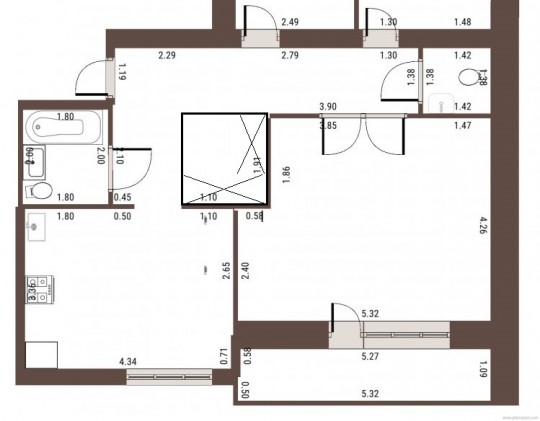

А я предложу еще вот такой вариант.
В кухне нужно сделать скругленную или плавную стену.
В прихожей нужно организовать пятачок, чтобы в дальнейшем пристроить туда тумбу для ключей и пуф.
Присоединить к жилым балконы, один можно оставить холодным, но большую площадь лучше разделить.
А так квартира очень хорошая — большая, поэтому там есть о чем поразмыслить.
Удачи вам!
А как вы планируете распределять комнаты между членами семьи? Кровать шириной 1,2 не маловата для двух взрослых?

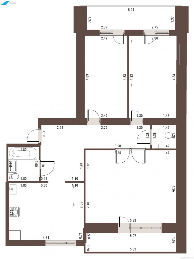

Рассмотрите еще вот такой вариант, с переносом стены. Вместительная гардеробная в коридоре, шкафы на лоджиях. Шкафы для повседневной и нательной одежды — у каждого в комнате.
Пока малыш спит с вами, его кроватку и комодик можно разместить вместо кресельно-каминной зоны.
примерно такой план и виделся изначально, но не стала сразу так глобально заглядывать ведь просили по сути только гардегобно-кладовую зону определить.
Изначально планировали взять себе самую маленькую комнату, старшему соседнюю, а позже перебраться в гостиную, отгородив уголок. Поразмыслив над расстановкой мебели, решили поменяться комнатами с сыном, поставить кровать и отгородить большой шкаф-гардеробную. Но и этот вариант меня перестал устраивать, квартира на самом деле большая, но нет в ее планировке организованности, удобства.До сдачи дома остается пару месяцев, хотелось бы заранее предусмотреть наилучший вариант и успеть уговорить супруга на перепланировку.Полностью согласна с планировкой, предложенной VMaria и Liza8181. Сложно было сформулировать мысли, когда писала вопрос, но всё равно получила нужный ответ. Хоть и интересовалась местом для хранения, но хотела получить представление об использовании пространства в квартире в целом. Именно такой я и представляю квартиру лет через 5, когда каждому из детей понадобится отдельная комната. Большое спасибо всем участвующим в обсуждении. Еще не раз обращусь за помощью.
