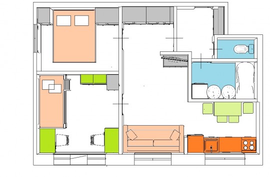

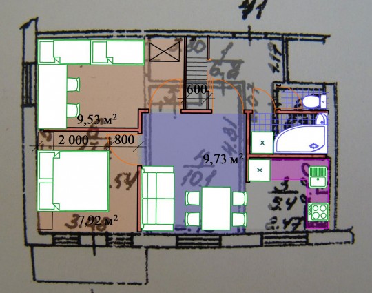

Уважаемые Форумчане!Есть в наличии 2 комнатная угловая,панельная хрущевка в которой планирует проживать семья из 4 человек- мама, папа и две девочки. Очень нужна Ваша помощь в расстановке мебели. Возможна незначительная перепланировка.
Если квартира надолго, то обычно объединяют кухню с маленькой комнатой, увеличивают санузел за счет бывшего прохода к кухне, а маленькую комнату делят на две спальни. Может быть и вам такой вариант?
Если Ваша хрущевочка действительно панельная, то боюсь сносить стены и делать проемы Вам никто не позволит, так как они несущие ((( Максимум проемы с усилением.
Стены скорее всего несущие, поэтому возможна только незначительная перепланировка. Дети школьного возраста, поэтому нужны полноценные кровати и письменные столы.
Насчёт стен несущих - если сверху под потолком стены переходят в бетонные балки сечением 20х20 см, то стены под ними НЕ несущие, можно смело все сносить. Если балок нет- то надо подумать

во многих панельных хрущах внутренние перегородки не несущие. а вот панельные брежневки уже с несущими стали строить.
длина кровати 1.5 метра каждой девочке? а ноги куда?
Про возраст детей автор не сообщил, Два спальных места по 2000 войдут вместо шкафа
а шкаф тогда куда?
туда
… туда тоже можно)))
Ой, зряшный спор — там нужно всё — и вторые ярусы, и антресоли, и трансформеры… Без ухищрений в эдаких *хоромах* никак.
может кровать на 90 градусов развернуть, а столы к окну, а то, на одно рабочее место свет справа падает, а это для ребенка не полезно.
это рабочее место можно просто повернуть к окну, не двигая кровати.
