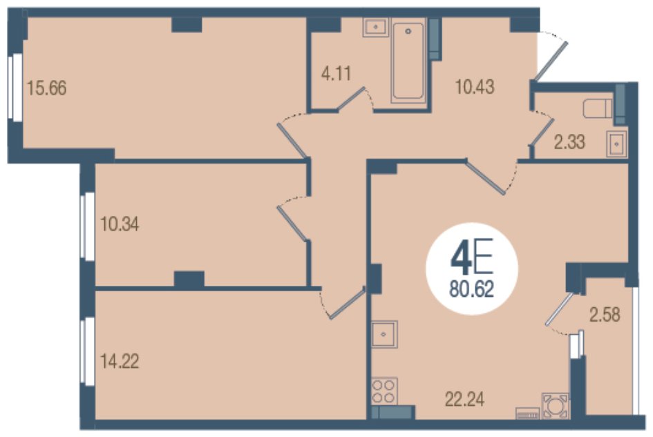

От застройщика имеем данный план. Сначала все понравилось, но позже захотелось уйти от банальных планировок. При этом необходимо оставить все 3 комнаты, 2 санузла, построить гардеробную (возможно в комнате), иметь достаточно мест для хранения в коридоре. Буду рада Вашим предложениям и наброскам. Заранее благодарю!

Очень примерно и на глаз)
В правом нижнем углу котел? если да, то сделать там пеналы (свч или духовой можно попробовать встроить в пенал с счетчиком).
Дверь в спальню можно сделать справа или слева от гардеробной. при необходимости от нижней комнаты можно отделить небольшую кладовую.
Нужны размеры простенков, состав жильцов, ваши требования к жилью. Может, вы мечтаете о раздельной кухне и гостиной, или сауне — запрос «поменять просто чтобы поменять» непонятен.
Да, котел на кухне. Благодарю за идею))
Состав жильцов: молодая пара, планирующая в будущем пополнение семьи.

Не знаю, возможно ли грамотно и красиво избавиться от длинного узкого коридора вдоль комнат, но очень хочется извлечь максимум пользы от каждого метра. Заранее благодарю!
Вот мой проект без переноса стен. Что не нравится:
— мало мест для хранения, особенно в прихожей
— нечеткие зоны кухни-гостиной
— наличие длинных узких проходов
— маленькая площадь санузлов (но, наверное, в нашем случае их нельзя будет увеличить?)
Автор, по указанным вами размерам получается, что комната 10,34 кв.м. имеет ширину порядка двух метров?
Автор, у вас телевизор с какой диагональю? Вы поставили его почти в 5 метрах от дивана — разве это удобно?
Можно так, я бы переехала со спальней в верхнюю комнату рядом с большим санузлом. Там гардеробная беспроблемно встает. А две другие распределила бы под детскую и кабинет/гостевую. Детскую увеличила)
Интересная идея, но мне кажется, что такую квартиру будет сложнее продавать, т.к. одна комната практически смежная, со входом из кухни)
Избавляемся от коридора и увеличиваем 10м комнату - получаем вход из кухни. Вопрос приоритетов)
Около 2,5 метров — ширина комнаты 10,34
Я взяла 65 дюймов, не знаю, удобно или нет, но так выглядит мой первоначальный вариант
Спасибо за Ваш вариант))
Если ширина комнаты 10,34 около 2,5 м, то в предложенном варианте *гостиная* в виде дивана за барной стойкой имеет ширину еще меньше этих *около 2,5 м*. Диван метр, да телевизор никак не в стену вмурован, расстояние от дивана до ТВ метр или около того? Может быть вам как-то пересмотреть свои желания? — и кухня 22, да с диваном, и гостиная изолированная, и спален по-максимуму, но при этом чтобы без коридоров… Выделите главное, что вам нужно, и обдумывайте в этом направлении. А пока — вариант от застройщика без изменений самый разумный, особенно, если стены уже стоят по этому варианту.
Телевизор не в стену вмурован, а на кронштейне висит, расстояние от стены 5-7см. Тут еще вопрос, для чего телек используется — игры гораздо удобнее гонять как раз на расстоянии метр-полтора. Ну и при желании увеличить расстояние можно, придвинув барную стойку к кухне на 0.5-0.7 метра и сдвинув вход в кабинет — если поменять местами в кабинете зоны диван-кабинет, стол поедет к окну, а диван с телеком будет у входа. Хотя я бы такой вариант делала бы только ради того, чтобы встроить с обратной стороны телека шкаф в коридоре, расстояние в 1.5 метра между диваном и тв имхо нормально.  Таких комнат с шириной 2.5 на сайте полно и диваны с телеками в них размещают совершенно спокойно.
